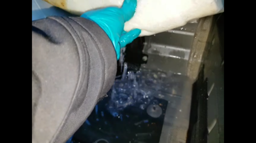

Nach 6 Jahren und 250.000km ist das Wort Kulanz wohl ein Fremdwort. Hab es jetzt angefangen selber zu beheben. Ca 10 Liter Wasser war im hinteren fussraum, das Wasser stand ca 3-4 cm. Ich weiß leider nicht ob man hier Videos hinzufügen kann, sonnst hätte ich es euch gerne gezeigt
Hier mal ein Bild. Und das schlimme daran ist, dass es von oben wirklich trocken aussah. Ich möchte nicht wissen wie viele Leute mit so viel Wasser bei sich ins Auto rumfahren und warten bis es anfängt zu schimmeln .

Der Fehler ist wirklich weit verbreitet. Vergiss nicht auch die Schallisolierung auf der anderen Seite abzudichten.
Auf der anderen Seite? Wie meinst du das? Meinst du mit anderen seite die Türen? Alle 4 Türen sind undicht, weil auch der Teppich vorne nass ist auf beiden Seiten

Ja das stimmt. Ich habe den kompletten Innenraum zerlegt. Verkleidung raus, sitze raus, Mittelkonsole raus und konnte den hinteren Teil des Teppichs raus nehmen, hab es zu Hause auf eine Leiter befestigt und an die Heizung gestellt. Nach einem Wochenende war es trocken. Den vorderen Teil des Teppichs bekommt man nur raus wenn man die Armatur komplett ausbaut. Das möchte ich nicht weil ich alleine bin und es alleine kacke ist. Also hab ich soweit alles gelöst, so daß ich den vorderen Teil zumindest angehoben habe, soweit es geht, und nun will ich Heizlüfter ins auto stellen die dort ein paar Tage laufen sollen, mal sehen ob alles trocken wird. Das Problem ist, wenn der schaumstoff nicht vernünftig trocken wird und ich lege ihn einfach rein, schimmelt der los und dann muss man den kompletten scheiß nochmal machen.

Naja als ich die hinteren Verkleidung der Türen abgemacht habe, und diese Schallisolierung, habe ich schon gesehen wo das Wasser durch kam. Es hat ihre Spuren hinterlassen. an den vorderen Türen habe ich das noch nicht geprüft. Gibt es denn noch andere Wassereinbruch stellen die beim Fünfer bekannt sind? Dieses Fahrzeug hat kein Schiebedach. Die Gummidichtungen außenliegend zumindest vernünftig an und scheinen auch zu halten. Wenn ich die ganze Karre soweit trocken bekommen habe werde ich die Türverkleidungen abnehmen mich ins Fahrzeug setzen und einen zweiten Mann drum bitten mit einem Gartenschlauch mal das ganze Auto zu bearbeiten
Ich habe bis jetzt bei noch keinem gesehen oder gehört das die vorderen Türen undicht sind. Allerdings hinten scheint es die Regel zu sein. Ich habe meine Türen hinten im unteren Drittel mit Kartuschenkleber abgedichtet, das Butylband ist irgendwie den Belastungen nicht gewachsen.

Als ich den Lautsprecher abgenommen habe, konnte das Wasser auch abfließen. Aber auf der anderen Seite konnte ich eine klare Trennung erkennen, ist also nicht so das es der eine Wasserquelle gab, sondern mindestens zwei. Deshalb vermute ich auf die vorderen Türen
Übrigens vorne war der fussraum nie fühlbar nass. Nur meine Neugier hat dazu geführt, dass ich es weiter zerlege und mal die Hand da drunter halte. Und siehe da es war klitschnass
