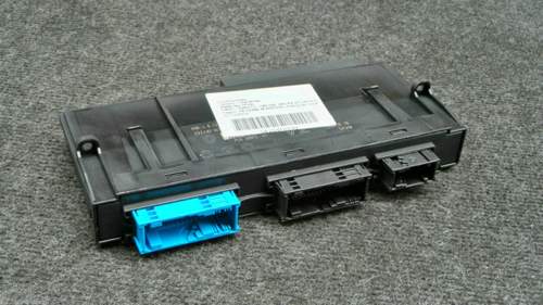

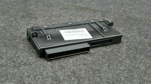

Junctionbox-2
Junctionbox-1

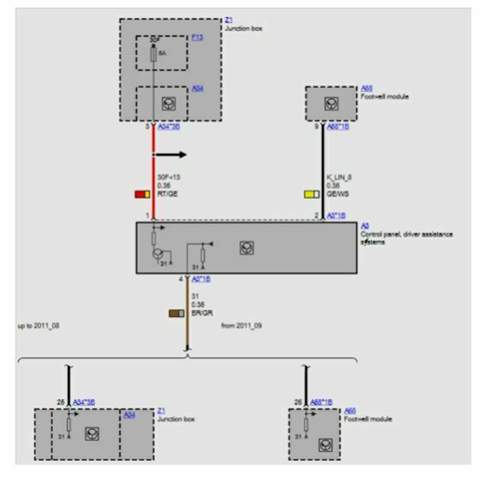

@CoolerLutz,
habe jetzt doch etwas gefunden in einem englischem Forum. Da sind auch Schaltpläne bei. Da kann man erkennen, das an der Schalterleiste für die Fahrassistenzsysteme auch die 2 Kabel, rot + und gelb LIN bus (K LIN 8), dran sind. Da anzudocken wäre ja um einiges leichter. An der Schalteinheit Licht sind die Kabel ebenfalls vorhanden. Kannst Du die Angaben so bestätigen? Ich hab zu wenig Ahnung von diesen Dingen.
Schönes WE,
wub

@all: Selber machen ist schon interessanter. Aber man schnell Elektronik Schrott in der Garage.
@wub: Theoretisch sollte das gehen. Die Anbindung an Plus wird normalerweise vom Powermgmt überwacht. Wenn das STG an der falsche Klemme ist kann ich nicht sagen was das eventuell für Nebenwirkungen hat.
Ich rüste prinzipiell alles oroginal nach. Original Kabelfarben und Original Anschlüsse.

@CoolerLutz, in dem englischen Forum, der hat es da angeklemmt, es hat funktioniert. Sicher ist Original immer besser, darum nehme ich auch Originalteile und baue kein Teil von zB Pekatronic ein. Auf die Kabelfarben achte ich auch, man weiß nie, ob man später noch mal den Kabelbaum braucht und dann nicht mehr dran denkt.
Gruß, wub

So, habe Heute die Kabel nach hinten gezogen von der Schaltleiste für die Assistenzsysteme. Am Donnerstag hab ich Hilfe und baue die Stoßstange hinten ab. Werde dann sehen, ob der Adapter vom LCI bei mir passt. Der Träger, wo der rankommt, hat die gleiche Teilenummer. Bin also guter Hoffnung. Wenn es vollbracht und codiert ist, werde ich berichten.

Es ist vollbracht, alles ist eingebaut. Hat alles super gepasst und hat auch gut geklappt. Es ist nichts abgebrochen und keine Schramme gemacht. Leider sagt mir mein Codierer jetzt, das ich wahrscheinlich ein anderes FRM brauche. Vielleicht kennt sich jemand aus und kann was dazu sagen.
Gruß, wub
Themenstarteram 3. Juli 2017 um 8:28
Also, jetzt ist es fertig, es funktioniert einwandfrei. Habe aber ein anderes FRM einbauen müssen. Das FRM, das ich jetzt drin habe, ist von 3/2012. Weiß jemand , ab wann auch das Schließen mit dem Fuß eingeführt wurde? Ich dachte, dass man das einfach mit codieren kann, aber wahrscheinlich ist dafür ein neueres FRM nötig.
