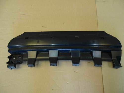

Mach mal ein Bild von alles Teilen. Und vielleicht die Teilenummer die verbaut werden.mfg
Im Anhang die Bilder.
S-l1600
99
33

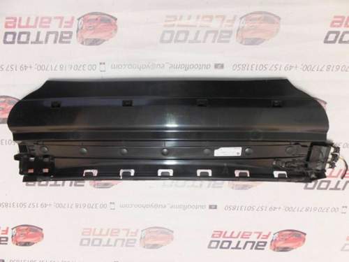

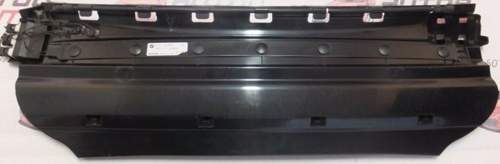

Also, ich bin im Moment ein wenig verwirrt. Habe das gefunden, sollen beide für den F10 sein, sehen aber total unterschiedlich aus. Weiß einer was dazu?
wub
S111-l1600
S-l1600

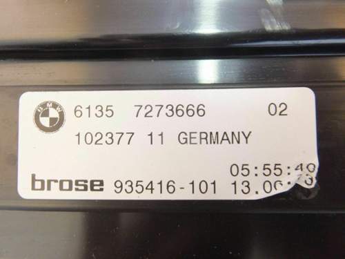

such besser anhand der Teilenummer.
