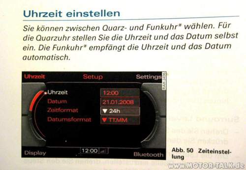

habe mich auch bis heute morgen (31.3.) gewundert, daß meine Funkuhr nicht automatisch umstellt. Da ich den Wagen erst seit 2 Monaten fahre und noch nicht alle MMI-Finessen verinnerlicht habe, habe ich dann mal versucht, die Uhrzeit manuell im Menü um 1 Stunde zu erhöhen. Also im MMI-Menü manuell auf Status "Quartzuhr" geändert, dann die Stunde "vorgedreht" und wieder auf Status "Funkuhr" geändert.
Die Uhrzeit habe ich dadurch verändern können, aber im Instrumentendisplay wird jetzt leider kein Funkmastsymbol mehr angezeigt, obwohl der Status im MMI-Menü "Funkuhr" ist. :-(

evtl. auch der Empfänger defekt für das Funksignal. Sitzt hinter dem Stoßfänger hinten. Zum Austausch muss dieser abgebaut werden.

wenn man eine Funkuhr eingebaut hat, läuft die Synchronisation garantiert nicht übers Radio sondern über den Funkempfänger. Es gibt Autosysteme, die die interne Uhr über das Radio-Signal aktualisieren. Dies hat dann aber nichts mit der Funktechnik zu tun. Zwei vollkommen unterschiedliche Sachen!

Glück gehabt: Funkuhr tut's wieder (Symbol ist wieder da), nachdem ich gestern morgen manuell im Menü geändert habe. Musste wohl erst die nächtliche Synchronisierung abwarten. 15 Minuten nach Start heute morgen war dann alles O.K.!

also habe das MMI mehrmals resetet, mehrmals die Funuhr/Quartzuhreinstellung geändert.
Definitiv kann ich sagen, das nach 6 Tagen rumfummeln kein Funkmast zu sehen ist, d.h. FUnkuhr nicht funktioniert.
Ab zum Freundlichen und die letzten 2 Monate der Garantie ausnützen.
Mist,
habe mich wohl zu früh gefreut. Nachdem der Funkmast 7 Tage seit meinem manuellen Eingriff angezeigt wurde, fehlt er seit gestern wieder. Auch heute noch, nachdem ich die (nächtl. ) Synchro abgewartet habe.
Werde noch einen manuellen Versuch unternehmen und das Funkuhrverhalten bis zu meiner nächsten Inspektion beobachten (und dokumentieren), damit der Freundliche bei der Gelegenheit gleichmal das Problem (unter dem Stoßfänger!?) auf Garantie behandeln kann...
