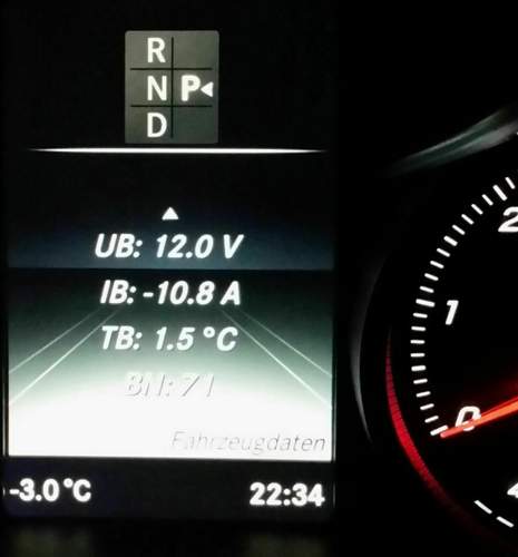

Ich habe nochmal die Anzeige des Batteriemanagements beobachtet und habe versucht daraus etwas Brauchbares abzuleiten. Die Stromwerte sind klar, was unklar ist, die BN Anzeige, wobei ich dazu tendiere, die als Ladezustand in % zu bezeichnen. Wenn jemand das genau weiß oder Fehler in meiner Denkweise sieht, bitte melden.
Bild 1. 22:34 Uhr, WWZH ist zu Ende gelaufen, Motor ist Aus, BN 71
Bild 2. 22:36 Uhr, Motor ist An, was sofort auffällt, ist die hohe Stromstärke, die nach ein paar Sekunden leicht abnimmt, BN bleibt bei 71 Bild 3.
Ich fahre los und beobachte die Werte während der Fahrt.
Stromstärke sinkt kontinuierlich langsam auf ca. 4A ab. BN steigt kontinuierlich langsam auf 80 an.

@ Vallrad,
Deine Werte sind recht aufschlußreich und insgesamt alle in Ordnung !!!
Zur Auswertung bitte immer beachten:
Bei stillstehender Lima wird dein Akku mit ca. 10 A durch das KI (mitsamt akt. BUS-S.) belastet.
Eine Spann.-Anzeige von 12,5 V bedeutet Akkusp. an den Akkupolen (o h n e KI ) würde 12,75 V betragen und somit fast 90 % Akkuladung ausweisen.
Eine manuelle Nachladung wird durch den BN-Wert empfohlen, denn bei echter Volladung würde BN = 100 angezeigt.
Die Akkusp. würde dann > 12,90 V im Ruhezustand des ges. Systems betragen.
Achtung ... kann nur mit einf. Multimeter gemessen werden - keinesfalls mit dem KI im (Affengriff) !
Die 14,7 V bei lfnd. Lima sind auch i d e a l - d.h. Lademanagment und IBS (am -Pol) sind in allerbester Ordnung.

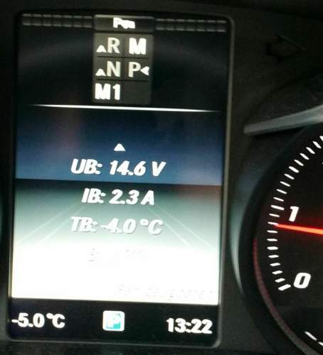

Am nächsten Tag, WWZH nicht benutzt. Was auffällt : BN ist nur um 1 abgesunken, nach dem starten ist die stromstärke um einiges niedriger und nach 3 min komplett unten und bleibt die ganze Zeit um 2A, nach 30 min Fahrt ist BN nur um 1, kurz vom Fahrtende, gestiegen.
Auf einem Bild von @Pahul habe ich BN 94 gesehen, dabei schrieb er, dass die Batterie gut geladen (mit dem Ladegerät) ist. Schlussfolgerung : BN ist Ladezustand der Batterie in %, richtig geladen wird die Batterie beim Fahren nur auf 80%.

@Vallrad,
bei lfnd. Lima haben die Ib (Ladeströme überhaupt keinerlei Aussagekraft um irgend etwas abzuleiten.
Die Ladeströme pendeln innerhalb von Minuten im Bereich von + 30 Amp. und Entladestr. von -45 Amp. das ist völlig normal und von MB-Konstr. genauso gewollt.
Der BN-Wert mit 80 ist ebenfalls völlig i.O
denn es wird i m m e r eine Kapazitäts-Reseve nach "oben" offengehalten.
Damit sofort nach START das pendeln des Ladestromes ermöglicht wird.
Jeder Nutzer hat aber immer die Möglichkeit seinen Akku bei längeren Ruhepausen (mehrerer Tage bzw. Wochen ) absolut auf echt 100,oo % aufzuladen und somit eine max. Lebenszeit für seinen teuren VRLA-Akku zu erreichen.
Diese Volladung wird dann im KI als BN = 100 angezeigt.
Aber immer bedenken die Anzeige im KI wird nie mehr als 12,5 o. 12,6 V anzeigen - es ist ein "verfälschter" Wert durch den sofortigen Laststrom Ib von etwa 10 Amp. verursacht wird.
