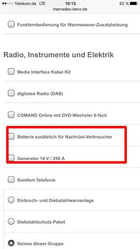

@pahul
Das geht jetzt wohl das du in die v-klasse die zweitbatterie auswählen kannst

Bei mir streikt auch ab und zu die Standheizung wegen dieser dämlichen Programmierung, dass Sie ab 12,3 V Bordspannung nicht mehr laufen darf... Das passiert beim MPA aber schon dann, wenn man wie kürzlich 45 min das Licht im Auto und im Dach an hat und dann probiert, die Standheizung zu aktivieren. Leider laufen die Dach-LEDs bei mir über die Starterbatterie. Das wollte ich nun (wie derzeit Stand der Serie) ändern lassen oder aber die Standheizung auf die Zusatzbatterie umklemmen lassen.
Beides hat mein Meister nun abgelehnt. Die Begründung würde ich gerne mal mit Euch diskutieren...
a) LEDs im Dach laufen über ein Steuergerät. Zu viel Aufwand, das auf die Zusatzbatterie umzustellen
b) Standheizung auf Zusatzbatterie umklemmen ungünstig, weil bei viel Kurzstrecke, die Zusatzbatterie dann nicht ausreichen aufgeladen würde. Begründung: diese würde nicht sofort zusammen mit der Starterbatterie aufgeladen.
Kann das sein? Ich höre doch deutlich, wann das Relais öffnet und dann wird doch sicher die Zusatzbatterie geladen. Das ist doch Unfug oder?
