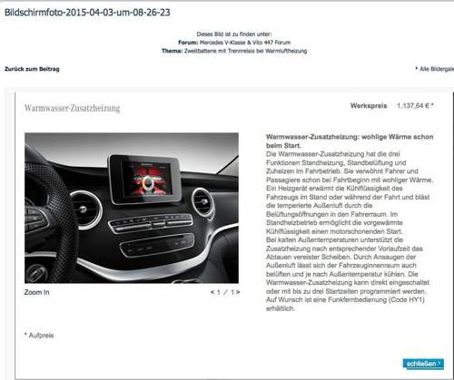

Warum sollte der Standard 5 KW Heizer plötzlich nicht für diesen 08/15 PKW Motor mit 2,2 L Hubraum ausreichen?
Logisch, dass die Erwärmung des Innenraums nicht so kräftig wie bei einem PKW mit viel kleinerem Volumen und viel weniger Außenfläche ausfallen kann.
Die Aussage im Vito Konfigurator zur WW-Zusatzheizung ist eindeutig:
Warmwasser-Zusatzheizung: wohlige Wärme schon beim Start
Die Warmwasser-Zusatzheizung hat die drei Funktionen Standheizung, Standbelüftung und Zuheizen im Fahrbetrieb. Sie verwöhnt Fahrer und Passagiere schon bei Fahrtbeginn mit wohliger Wärme. Ein Heizgerät erwärmt die Kühlflüssigkeit des Fahrzeugs im Stand oder während der Fahrt und bläst die temperierte Außenluft durch die Belüftungsöffnungen in den Fahrerraum. Im Standheizbetrieb ermöglicht die vorgewärmte Kühlflüssigkeit einen motorschonenden Start.

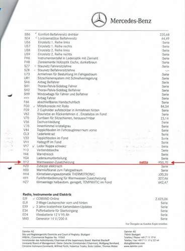

Stimmt, hier im Original:
Preisliste
Ww-heizung
