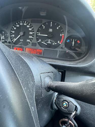

Guten Morgen,mit dem neuen Funkschlüssel funktioniert das öffnen und schließen einwandfrei nur leider Startet das Auto nicht mehr! Habe den Schlüssel nach Anleitung auf YouTube neu angelernt und das öffnen und schließen funktionierte auf Anhieb nur leider das Starten nicht!

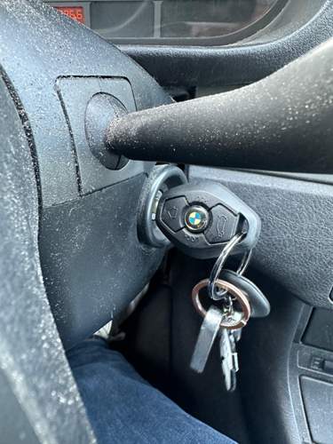

wenn ich jetzt mit dem alten Schlüssel die Zündung einschalte und den Schlüüselbart des neuen daranhalte dann die Schlüssel tausche startet das Auto sofort, leider aber nur einmal! Danach nicht mehr es sei denn ich wiederhole den Vorgang mit dem ranhalten!
hat jemand eine Idee was ich da machen kann?
e46 320d Touring von 2004
allen ein schönes Wochenende
Neuer Schlüssel an den alten gehalten
Neuer Schlüssel Auto startet
Auto springt an

Woher hast du den neuen schlüssel? Wurde der ews transponder im neuen schlüssel programmiert?
Ist kein Original BMW Schlüssel! Der Transponder wurde nicht programmiert! Ist das sehr aufwändig und macht nur BMW das? Kosten?
BMW macht das nicht. Da kannst du einen neuen Schlüssel kaufen. Kostet sicher 250€ aufwärts.

Ohne den Chip im neuen Schlüssel zu programmieren wird das nix.
Der Chip ist auf der Platine, nicht separat wie beim Schlüssel mit Batterie statt Akku
Hallo, habe jetzt meinen eigenen Schlüssel gebastelt und aus zwei einen gemacht! Habe die alte Platine mit dem alten Gehäuse einfach aufs neue geklebt! Die Nähte mit Stabilit aufgefüllt bearbeitet geschliffen und lackiert! Der Schlüssel ist jetzt zwar etwas klobiger aber geht noch! Das wichtigste, er funktioniert und eine Menge Geld gespart!
