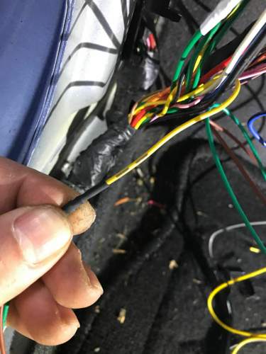

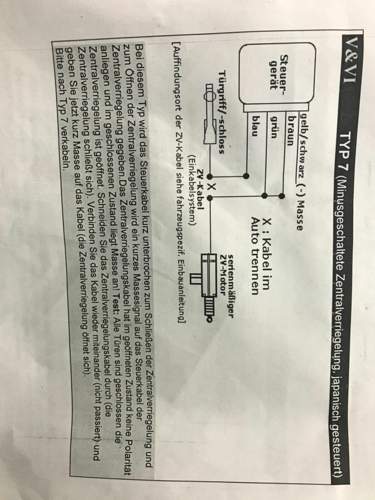

Hallo, versuche auch gerade bei meinem Picanto eine FB anzuschließen. Ist die ZV nun plus oder minus gesteuert? Damit meine ich welches Signal an die kabel aus der Tür kommend (grau, braun) benötige? Danke im vorraus.
Hallo. Hab die ZV nun angeschlossen. Bj. 2008
ist Minus gesteuert und es ist das gelbe Kabel mit zwei kurzen Strichen. Fotos
Ich möchte auch bei einem TA eine Funkvernbedienung nachrüsten.
So weit ich weiß werden die mit Masse geschaltet, welche Fernbedienung empfiehlt sich da?
Im Netz werden Tausende angeboten, aber keiner kann/will mir sagen, ob die auch Masse schalten.
