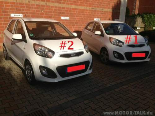

Diese stellen sich so dar, dass wir 2013 zwei KIA Picantos TA (aktuelles Modell, welches seit 2011 vertrieben wird) als Neufahrzeuge erworben haben. Beide Picantos sind so genannte "Edition 7"-Picantos. Die Version wurde rausgebracht, als man mit der Qualitätsoffensive warb. Die Zahl 7 ist ja der Kern dieser Offensive, gibt KIA doch aktuell 7 Jahre Garantie, 7 Jahre Inspektion, 7 Jahre Mobilitätsgarantie und 7 Jahre Naviupdates zu jedem verkaufen KIA Neuwagen dazu.

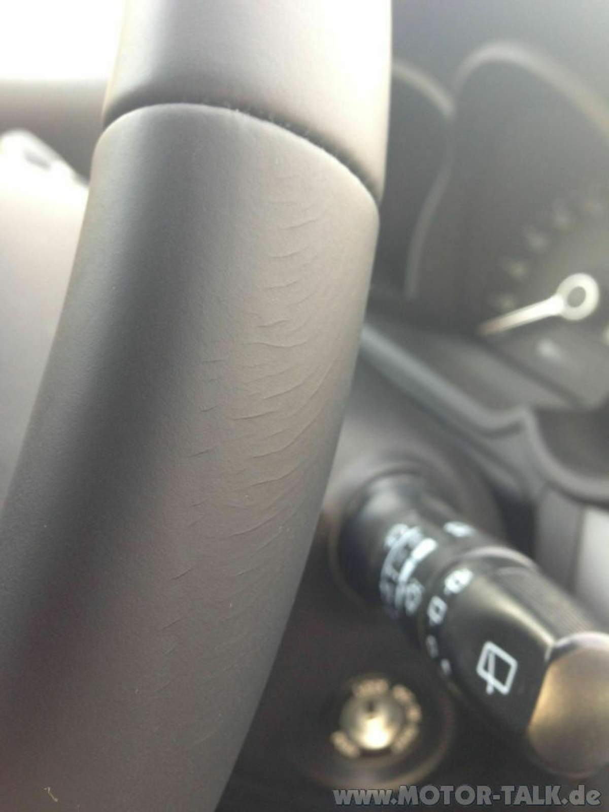

Rissiges Leder, schlechte Kuh?

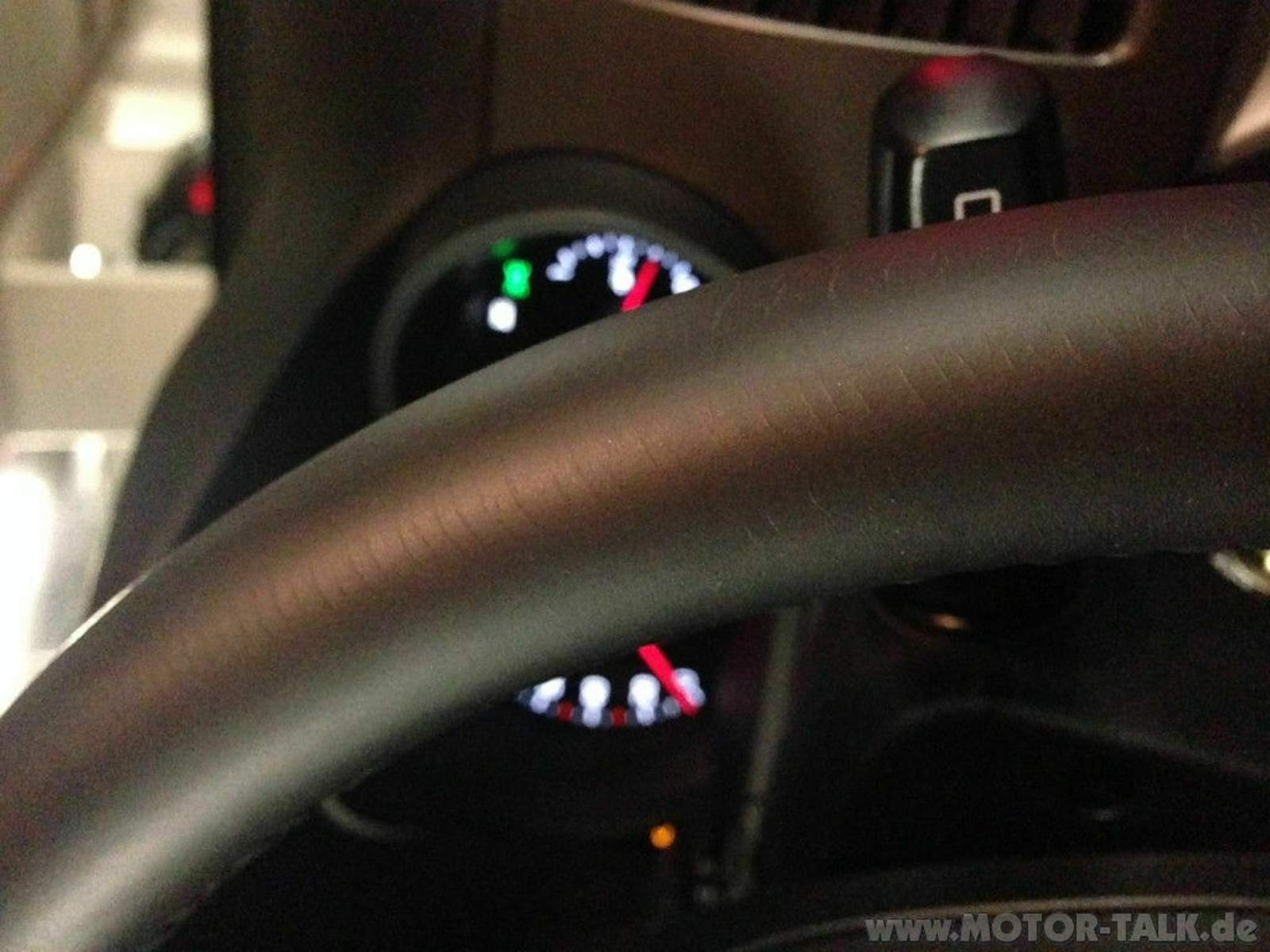

Inzwischen haben wir Picanto Nr. 2 und stellen bei dessen Lederlenkrad nach nichtmal drei Monaten fest, dass das Leder ringsrum rissig ist (siehe Fotos). Also auf zum KIA-Händler, der sichtlich erstaunt ist. Er erfasst einen Garantieantrag und meldet sich wenige Tage später zurück, dass KIA das Lenkrad im Rahmen der Garantie tauschen wird - für mich eine Selbstverständlichkeit. Um die Weihnachtszeit rum war es dann so weit - zwei Stunden abgegeben, neues Lenkrad dran. Soweit so gut, kann ja mal vorkommen. Nur wenige Wochen später waren wieder einige kleine Risse drin. Diesmal nur wenige. Wir warten hier mal ab, wie es weitergeht. Kommt Zeit, kommt erneute Reklamation.
Dummer Zufall? Von wegen! Der Picanto Nr. 1 hat nämlich diesen Monat ähnliche Probleme am Lenkrad gezeigt, es kam zu ersten Rissbildungen. Also habe ich auch diesen zu KIA gebracht (allerdings und wohlgemerkt nicht zu dem KIA-Händler, der sich derzeit wegen der akustischen Probleme quer stellt und vom Anwalt motiviert werden muss). Auch hier war man sichtlich erstaunt und versuchte es zunächst auf "Falsches Lenken" zu schieben. Schnell konnte ich dem Serviceberater klar machen, dass ich weder Handschmuck trage, noch meine Fingernägel im Leder vererwige oder gar meine Hände eincreme. Also unterschrieb ich auch hier einen Garantieantrag um wenige Tage später einen Termin zu vereinbaren, zu dem das Lenkrad ausgetauscht wird. Das war letzen Donnerstag (13.03.) dann der Fall. Auch hier: Zwei Stunden abgegeben und direkt wieder abgeholt. Und dann kam es faustdick. Keine ganzen vier Tage später, am Sonntag, 16.03., stelle ich wieder erste Risse im erst Tage alten Lenkrad fest (siehe auch hier Fotos). Ich reklamierte am darauffolgenden Montag sofort und stieß auf blankes Entsetzen des KIA-Mitarbeiters. Wieder verblieb es dabei, dass man sich bei mir melden wird.

Schöner Blog 😉 könnte es sein, dass das Leder vom Lenkrad sehr weich ist? Oder sieht das auf den Bildern nur so aus?

Hi! Ich finde es sehr weich. Einer der erw�hnten Leihwagen war ein Kia Rio, ebenfalls mit Lederlenkrad. Das war ganz hartes Leder mit erkennbarer Struktur.

So ist nicht nur das Leder sehr weich, sondern auch der Lack und noch dünn dazu.

Was das Lenkrad betrifft, habe ich dort an einer Stelle auch schon leichte Kampfspuren, an denen ich aber wohl selbst schuld bin, da ich im Winter mit dem Reißverschluss meiner dicken Jacke dagegengekommen bin.

Aber das Material am Lenkrad sieht auch gar nicht aus wie Leder. Irgendwie wie so ein Kunststoff. Kenne das Leder vom Ersten Picanto und das sieht ganz anders aus. Das mit den Rissen ist echt komisch.
Hab ich noch nie gesehen. Das Leder am Lenkrad meines C4 sieht aus wie neu und selbst mein ehemaliger Ford Focus(15Jahre alt) hatte sowas nicht.

Die Sache mit dem Lenkrad ist leider fast normal und zieht sich durch alle Hersteller.
Uns schon am Volvo V70 und am Fiat 500 passiert, dort kam jeweils unter einer hauchdünnen Spaltlederschicht in beige der Schwarze durch. Dauerhaft Ruhe gibt das nur, wenn man es extern mit richtigem Lader beziehen lässt. Ich zahle da lieber 150 Euro extra, als dass ich mich jedesmal wieder neu ärgere, bzw. den Aufwand mit zum Händler fahren, streiten und warten betriebt. Da wird man nicht alt...

Ja, beide werden im gleichen Haushalt gefahren. Zu unterscheiden nur am Parkplatz (wenn wir uns ihn denn gemerkt haben) und Kennzeichen (aber auch das ist fast gleich).
