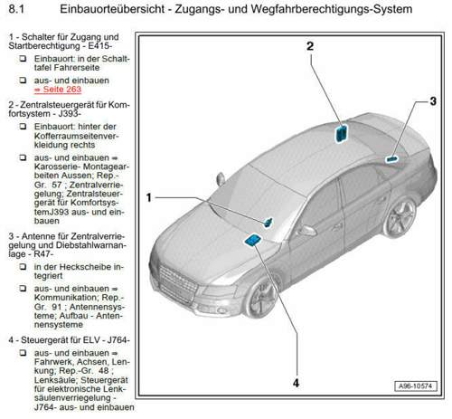

Hab das Türsteuergerät auch mal getauscht. Hat auch nichts gebracht. Kann mir wer sagen wo der Empfänger der ZV sitzt bzw welche Steuergerät dafür verantwortlich ist? Und vielleicht auch ob man deren Funktionalität prüfen kann?
Servus, ich kann dir leider nur dieses Bild zur Verfügung stellen.
Hast du einen Avant oder ne Limousine?
A4-zugangssystem
@Fabi092 schrieb am 5. März 2020 um 11:26:01 Uhr:
@Timber8 schrieb am 3. März 2020 um 18:34:00 Uhr:
Na immerhin etwas. Danke.
Ich hab einen Avant.
