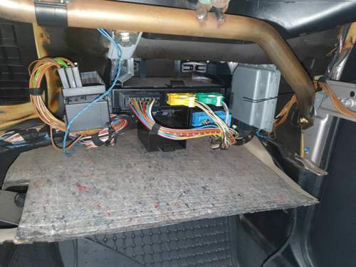

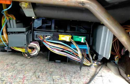

Basis ist das ZKE Modul also das quer hinter dem Handschuhfach eingebaut ist und 3 Stecker hat.
dürfte auch das am meisten verbreiteste sein da die E36 ohne elektrische Fensterheber ja eher selten sind.
ZKE

2. Handschuhfach demontieren

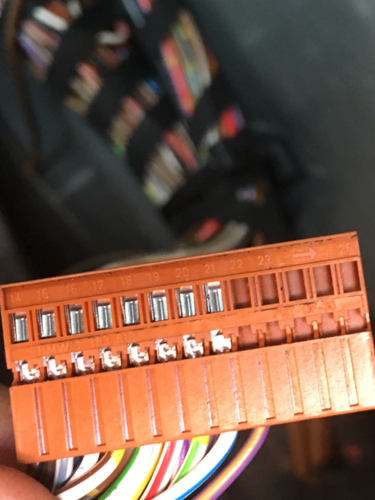

3. den mittleren Stecker (gelb/rosa) von der ZKE abstecken. (dazu die Lasche oben auf dem Stecker etwas eindrücken und dann den weißen Hebel umlegen dann rutscht einem der Stecker entgegen.
4. nun am steckerende da wo die Kabel raus kommen ist so ne weißes "plättchen".. das nach unten weg schieben.
5. jetzt kann man den eigentlichen Stecker aus dem Steckergehäuse herausdrücken/ziehen. (etwas mit dem Schraubendreher nachhelfen von der anderen Seite)
6. nun Pin 4 und Pin 17 lokalisieren ist nur einer Belegt oder beide? oder beide leer? die Pinnummern stehen auf dem stecker drauf! -> notieren!

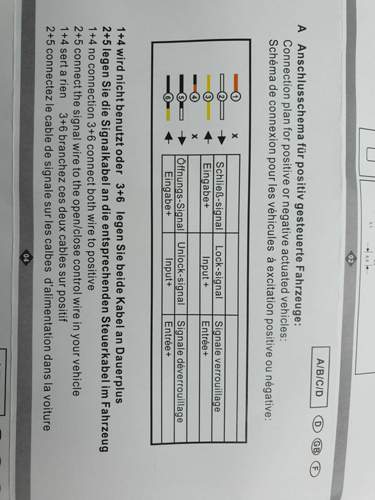

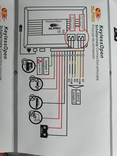

7. Ihr braucht folgende Kabel alle anderen bindet Ihr mal mit nem Kabelbinder zusammen damit man nicht durcheinander kommt! 🙂
7.1 benötigte Kabel:
ROT, } +12V
GELB, } +12V
GELB/SCHWARZ, } +12V
SCHWARZ, } MASSE
WEISS, } ZV schließen
WEISS/SCHWARZ, } ZV öffnen
ORANGE/SCHWARZ } Gleichschließung damit auch der Tankdeckel zu geht und von innen nicht entriegelt werden kann wenn verschlossen ist.

ist an der ZKE schon eine kabel auf Pin4 UND Pin 17 braucht ihr keine BMW Einsteckpins
ist nur an einem braucht ihr einen und ist an beiden nix braucht ihr beide 😉
bei mir war PIN 4 schon belegt und PIN 17 frei!
17. da Pin 17 der schließen Impuls ist muss ich also am Ende des WEISSEN Kabels nun den von BMW gekauften Einsteckpin anlöten. dieser kommt inzwischen mit ~20cm Kabel und einer Gummihülle am Pin!!

22. am Stecker LINKS neben dem wo ihr aus der ZKE gezogen habe ist ein schwarzer Stecker 😁 da kommt ein ROT/GRÜN/GELBES Kabel raus da ist euer dauer +12V 🙂
23. hier am Kabel also ca. 2cm vorsichtig abisolieren
24. steckt das ROTE Kabel nun durch die Kupferlitzen des Kabels ROT/GRÜN/GELB und lötet es zusammen.
25. jetzt pinnt Ihr das WEISSE Kabel (da wo hinten dran das ORANGE/SCHWARZE drangelötet ist auf PIN 17 ein. hierzu in der richtigen Richtung den Pin in den Stecker schieben so weit es geht und dann mit dem Schraubendreher nachhelfen. bis er ganz unten sitzt.
26. jetzt Isoliert ihr was von dem Kabel an PIN4 des ZKE Steckers ab damit Ihr da das WEISS/SCHWARZE Kabel anlöten könnt.
27. nun der letzte Schritt 🙂 schnappt euch die Ratsche mit der 10er Nuss und Löst eine der beiden Masse "Muttern" recht außen richtung Kotflügel. ich hab die linke genommen da hier nur ein Kabelschuh drauf war und auf der rechten schon 2 Kabelschuhe saßen.
28. jetzt die IncaPro Box anschließen.

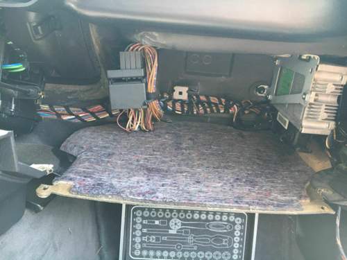

Im Anhang die Bilder der ZKE und des Kabelbaums.
nicht wundern an dem Bild ist der Einsteckpin auf dem weiß/schwarzen Kabel für Pin4 und nicht für die Pin17 😉 so ist es halt wenn man es nicht aufschreibt und loslötet und draußen dann feststellt mist falsches Kabel angelötet *g*

Ich glaube ich habe den Stecker gefunden. Gehe ich recht in der Annahme das pin 24 und Pin 25 zwischen 23 und 26 ist auch wenn es keinerlei Nummerierung gibt ausser dieser Pfeil auf dem Foto?
Img-1550
Die Anleitung in diesem Beitrag bezieht sich auf eine ZKE,dein Fahrzeug hat nur ein ZVM,dazu gibt es andere Anleitungen,hier im Forum und im Netz.
Greetz
Cap
Hi Cap,
leider finde ich ich nur Anleitungen zu ZKE.
Ist es denn in meinem Fall richtig die Pins dort rein zu machen wie ich bereits erwähnt habe? Weil die Zahlen 24 und 25 sind auf dem Stecker nicht ausgewiesen wie man auf dem Foto sehen kann...
Klick und Klick
Und was für Nummern sollten sonst an dieser Stelle sein?
Der Pfeil wird eben benötigt,damit jeder kapiert,das die kleinere Zahl vor der größeren Zahl kommt.Und da man beides eben nicht auf derselben Stelle unterbringen kann,wurde der Pfeil genommen,da man davon ausgeht,das derjenige,der damit arbeitet,weiß was da für Pins sitzen.
Heißt eben auch,wir Normalos haben da normalerweise die Finger von zu lassen,weil wir uns eh ned auskennen.
Es gibt sogar Steckergehäuse,da steht nur die Nummer für den ersten und letzten Pin drauf....
Wenn da die Pins dazwischen für dich nummernlos sind,dann solltest du das Einbauen evtl. einem Fachmann überlassen. 😉
Der nächste Beitrag deinerseits wird vermutlich sein,das die FFB ned richtig funzt.....
Greetz
Cap
Danke dieser Beitrag passt wie die Faust aufs Auge zu deinen anderen Beiträgen die du hier im Forum abgibst.... danke danke.
Mit Pin 24 und 25 kommst du nicht weit,steht aber in jeder Anleitung zum ZVM drin,auch in den beiden von mir im vorigen Beitrag verlinkten....
Aber schließ die beiden an und melde dich nochmal,weil es eben nicht richtig funktioniert.

So mein fahrzeug ist ein e36 compact produktionsdatum 12/94
soweit ich weis sollte ich noch die EWS1 haben also kein transponder im Schlüssel führ die wegfahrsperre(vielleicht relevante info).
ich habe folgendes problem.
ich hab mir eine extrem billige nachrüsst ffb besorgt alles nach plan ordentlich verkabelt.
Die pin belegung im gelben stecker hab ich 4 für öffnen und 17 zum schließen genommen.
Nun kommt mein problem wenn ich mit der ffb schliese funktioniert es aber öffnen geht nicht.
Wenn ich auf öffnen drücke will es öffnen aber tut es nicht man hört den versuch nicht nur am modul durch ein klicken sondern auch an den türen.
Wenn icht mit dem Schlüssel dann wieder öffnen möchte muss ich erst einmal Richtung schließen und danach kann ich erst öffnen
Welche Ursachen könnte es haben?
Stellmotoren in den türen?
Kabelbruch eventuell?
Oder das billige modul der nachrüst ffb defekt?
Für öffnen falschen steckplatz belegt?
Ich hoffe es sind alle benötigen infos für weitere hilfen vorhanden
Kann mir keiner helfen??
Sollte ZKE sein richtig?
Wenn alles korrekt angeschlossen ist,sollte alles richtig funktionieren.
Geh nochmal penibel drüber und häng hier die Anleitung zu deinem FFB-Modul mit dran,dann kann dir sicher ein anderer User helfen.
Wirklich weiterhelfen kann ich da nicht mehr,meine E36 sind seit 4 Jahren in der Verwertung und eingebaut hab ich die FFB-Module vor 11 bzw. 6 Jahren.....
Greetz
Cap
Ok danke
Auf ein neues 🙂
Also kabel 9, 6 und 3 hab ich an dauerplus angeklemmt.
Mit Kabel 7 hab ich rechts von der karosse masse geholt.
Kabel 5 ist mit dem einsteckpin auf steckplatz 4
Und kabel 2 mit einsteckpin auf steckplatz 17
Eine diode hab ich nicht verbaut da bin ich dem beispiel vom ersteller gefolgt und zwar kabel 4 mit kabel 2 verbunden für die gleischschließung.
Schande über mein haupt ich hab die stromdiebe benutzt aber der kontakt geht überall sauber durch🙂
Anleitungen von der ffb und anschlussschema sind als bilder angehängt.
