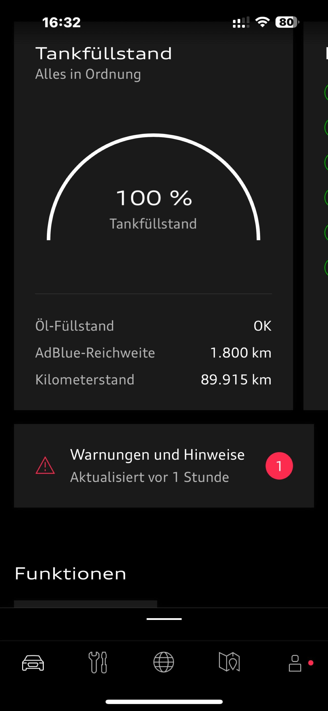

Wo/Wie kann ich den genauen Ad Blue Füllstand feststellen? Habe das Fahrzeug im Januar in Neckarsulm abgeholt und bin seit dem ca. 3.000 km gefahren. Im Bordcomputer kann ich den Füllstand nicht finden. In der Audi-App wird seit dem unverändert >2.400km angezeigt. Bedeutet das, dass man mir den Ad Blue-Tank nicht voll gemacht hat oder bleibt die Anzeige so lange unverändert bis die anzeigte Restreichweite von 2.400km erreicht ist?

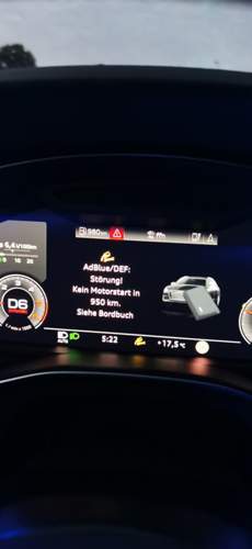

Hallo, mal eine kurze Frage:
Hatte letzte Woche die bekannte Felhlermeldung (noch 1000km...) inkl. Motorkontrollleuchte. Fehler war die Adblue Dosiereinrichtung.
Habe den Adblue Injektor gereinigt, Fehler gelöscht und fahre momentan weiter.
2 Tage nach der Löschung kam die Reichweitenmeldung, nachdem sie seit ca. 100km weg war, kurz wieder und ist dann nach 30km Fahrt wieder verschwunden. Allerdings scheint der Restkilometerzähler nicht wieder von vorne zu starten sondern zählt bei 800km weiter runter.
Der Fehler ist seit ca. 500km nicht wieder aufgetaucht.
Bleiben die Restkilometer weiterhin gespeichert oder gibt es nach einer bestimmten Zeit, in der der Fehler nicht mehr vorkommt, einen Reset und er fängt wieder bei 1000km an?!
Kann man die Restreichweite irgendwie zurücksetzen?

So, auf Rückfahrt ist es dann tatsächlich passiert. 🙂
Die Meldung Adblue mindestens 6 Liter tanken. Noch 2‘400 km möglich. Ab 1‘000 km kam dann die Warnung, dass bald keine Weiterfahrt möglich ist und das ich mindestens 8 Liter nachtanken muss.
Habe heute dann eine Tankstelle gefunden, die tatsächlich eine Auto-Adblue-Zapfsäule hat. Somit kein gesaue und keine Adapter nötig. Es ist eine mittlere Schweizer Tankstellenkette bei der ich dann halt nur Adblue tanken gehe. Benzin muss bei mir Ultimate sein.😉
Eine kleine Anekdote: In Italien im Jahr 2024 auf der Autobahn von Nord bis Süd keine Adblue-Zapfsäule vorhanden, aber jeder Tankstelle hatte diese 10 Liter Kanister für 24,90€. Auch ausserhalb der Autobahn habe ich nur Kanister gesehen.
Ach ja, für knapp 9 Liter habe ich CHF 7 gezahlt.

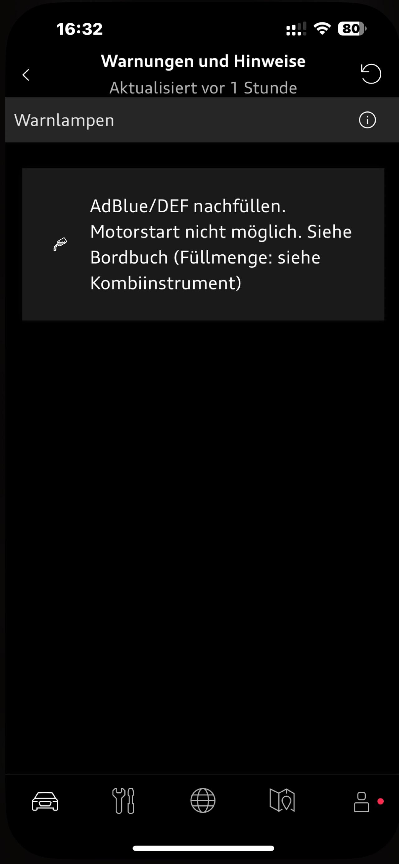

Das ist gar nicht zulässig. Das Steuergerät muss den Grund für einen Countdown abspeichern, und darf ihn frühestens nach 800 Tagen oder 30.000 km selbstständig wieder löschen.

Kommt mir irgendwo bekannt vor - Die Warnmeldung ist ein bekannter Fehler der App... Interessiert bei Audis Digitalsupport nur niemanden (hatte ich schon 2x bemängelt, und bestätigt bekommen)
