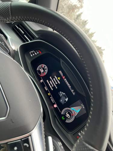

ich bin kurz davor mir einen Audi A6 C8 50TDI Baujahr 01/2019 zu kaufen. Jetzt hat im letzten Moment der Verkäufer erwähnt, dass hin und wieder im Winter wenn es draußen kalt ist folgende Meldung auftaucht am Display "AdBlue/DEF: Störung! Kein Motorstart in 1000km. Siehe Boardbuch" (siehe Bild). Nach einen Motorstart geht es jedoch wieder weg und er hat gemeint er hatte keine weiteren Probleme und auch jetzt im Sommer tritt der Fehler nie auf. Was könnte hier die Ursache sein und mit welchen Reparaturkosten muss ich rechnen wenn ich es reparieren lassen will. Würde das Auto sonst gerne am Wochenende abholen und muss bis morgen Bescheid geben. Könnt ihr mir bitte helfen? Ich habe auch ein VCDS mit dem könnte ich dann vor Ort den Fehlerspeicher auslesen, aber das Auto ist 900km entfernt drum würde ich gerne vorher wissen was auf mich zukommt, aber falls ich fahre wäre ich auch froh über eine Info auf was ich im Fehlerspeicher achten muss also was nur eine Kleinigkeit wäre und welcher Fehler richtig ins Geld gehen könnte, denn dann würde ich vor Ort den Kauf abbrechen.

Fehler im Display
Ohne den Fehlerspeicher auszulesen wirst du da leider nicht viel Infos bekommen können. Es gibt da ja diverse Sensoren die so ne Fehlermeldung auslösen können.
Aber kann man ungefähr sagen was die maximal kosten für mich sind? Also ich habe was gelesen von 3000€ kompletter Ad Blue Tank austausch da sollten dann alle Sensoren und Pumpe mit dabei sein oder? Das heißt wenn ich es selbst tauschen kann bleibt der reine Material Wert hat den wer zur Hand?
Oder könnte es ein Softwareproblem sein, da es ja immer wieder weg geht und im Sommer gar nicht kommt.
Software würde ich spontan nicht denken. AdBlue mag es ja nicht kalt, weswegen der Tank auch beheizt wird.

Den Tank bekommst du im Netz Neu schon ab 1300€, wenn Du ihn aber über Audi bestellst bist du bei 2700+ Einbau.
Wie ist dein Km Stand? Ev.hast du mit etwas Glück ein Kulanz Zuschuss.
Wenn Du den Adblue Tank kaufst, ist alles dabei ausser das Steuergerät das aussen am Tank ist.
Vielen Dank für die Info. Er hat jetzt 105.000km drauf. ist jedoch Baujahr 01/2019 also glaub nicht, dass hier noch Garantie oder Kulanz greift oder? Komisch ist halt dass der Fehler wieder weg geht und nur im Winter ist. Das lässt mich vermuten, dass die Hardware nicht komplett defekt ist sondern nur sporadisch.
