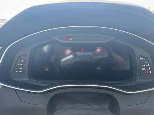

Auf den Weg in den Urlaub ist das Virtual Cockpit plötzlich während der Fahrt ausgegangen. Die meisten Assistenten gingen noch und ich konnte weiterfahren. Auch durch mehrmaliges neustarten des Autos hat sich nichts geändert.

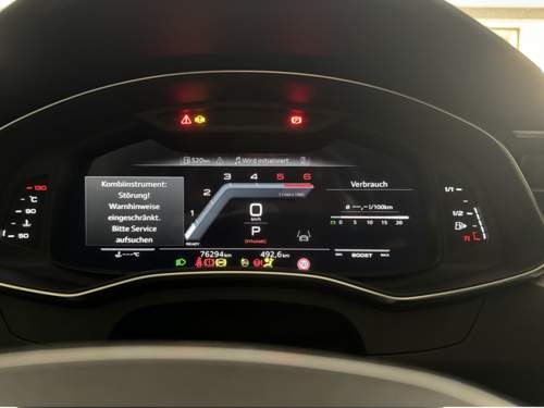

Als das Auto dann ca 1…2 std ausgeschaltet stand, hat sich das Virtual Cockpit Display wieder reaktiviert. Allerdings mit allerlei Fehlermeldungen. (siehe Bild anbei)
Der freundliche Audihändler sagt, dass das komplette Kombiinstrument ausgetauscht werden müsste. Kosten: schlappe 3800€.
Ist jemandem das Problem bzw. die Fehlermeldung bekannt? Gibt es alternative Behebungsmöglichkeiten als das komplette Teil auszutauschen?

Fehlermeldungen nach Displayausfall
Displayausfall während der Fahrt

Es gibt folgende TPIs zu dem Problem. Leider habe ich mit meiner FIN im Erwin dazu leider keinen Text, aber anhand der TPI-Nummer sollte der 🙂 das finden. Zudem wenn es eine dokumentierte TPI dazu gibt, dann sollte es über etwaige Garantie abgedeckt sein ansonsten Kulanzanfrage stellen.
Audi virtual cockpit - Meldung Kombiinstrument Störung oder mit Aufstart schwarz, Steuergerät defekt (TPI 2068299/5)
Ereignisspeichereinträge:
Diagnoseadresse Ereigniscode Ereignisart Status
Audi virtual cockpit - Meldung Kombiinstrument Störung Warnhinweise eingeschränkt (TPI 2071073/3)
0017 - Schalttafeleinsatz B174404: Fahrerinformationssystem defekt - statisch
0017 - Schalttafeleinsatz B200049: Steuergerät defekt interner elektrischer Fehler - statisch
Display des Audi virtual cockpits mit Aufstart schwarz, Ereignisspeichereintrag U015500, Symptom 131604auf DA 0019 (TPI 2069829/7)
0019 - Diagnoseinterface für Datenbus U015500: Steuergerät für Schalttafeleinsatz keine Kommunikation - statisch
Display des Audi virtual cockpits ist schwarz, Ereignisspeichereintrag Steuergerät defekt (TPI 2064958/2 oder 2064958/3)

habe eine Mail an den Audi Kundenservice mit Bitte auf Kulanz geschrieben. Nach etwas Wartezeit musste ich dann "nur" die Personal bzw. Einbaukosten zahlen. Das VC wurde dann getauscht. Seit dem sind die benannten Fehlermeldungen nciht mehr aufgetreten.
