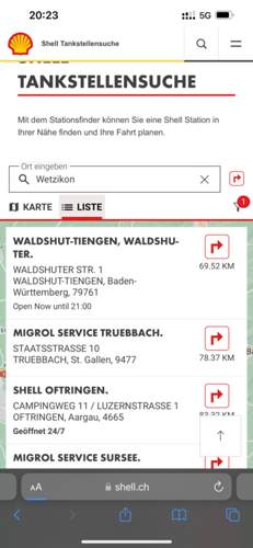

https://www.shell.ch/de_ch/autofahrer/shell-stationsfinder.html
Hab letzt nicht reingeschaut, bei den deutschen Stationen ist die AdBlue Säule i.d.R. aufgeführt
Und das ist ja genau die Krux. Wenn ich nach AdBlue Zapfsäule filtere, dann muss ich von meinem Wohnort mindestens eine Stunde in Kauf nehmen. Da gibt es effektiv keine Shell mit Zapfsäule in der Nähe. Wenn Shell schon so wenige da hat, dann werden die anderen kleineren erst Recht keine haben. 😉
@cyberpaddy ich werde jetzt mal zuwarten und für den Fall der Fälle solche Litergebinde zur Überbrückung auffüllen. Da scheint es in Deutschland eine bessere Abdeckung zu geben. 😉

@Milfrider schrieb am 13. Juli 2024 um 20:24:48 Uhr:
Das war jetzt nur als Beispiel gedacht - ich meine die Clever Tanken app oder mehr tanken zeigen inzwischen auch AdBlue Säulen anderer Marken an. Ich hab da aus o.g. Grund aber nicht mehr weiter reingeschaut. Ausserdem haben meine Tanke hier um die Ecke, oder bei der Verwandtschaft 500km weiter beide eine Säule, was meinen Bedarf zu 99,9% abdeckt. Und dann wie gesagt: wenn die 2.400km Warnung kommt, ab dann kann man planen, oder sich schlimmstenfalls um Kanister Gedanken machen - immer locker bleiben 😉
