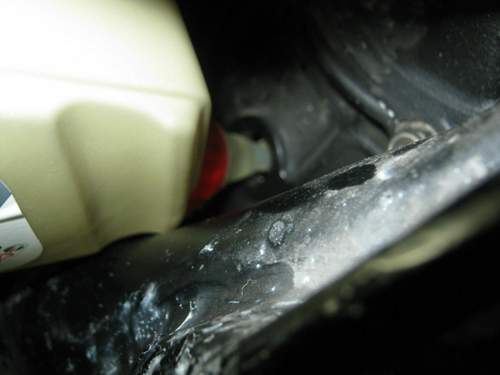

Warum füllt ihr denn mit Spritze ?
Die Flaschen haben einen Schnorchel der bis in die Öffnung reicht.
Sieht man auf den Bildern das es gut geht.
Seitlich anheben,Rad runter,Einfüllschraube mit mehreren Verlängerungen ganz einfach von neben dem Käfer öffnen,unten ablassen, .... , verschließen,einfüllen,Rad dran,Käfer abstellen ,Ölstand auslaufen lassen,anheben,Loch verschließen,Rad ran ,fertig.
Dauert so keine Stunde das zu machen.
Bei seitlich angehobenem Käfer ist der Ölstand schon über dem Soll ,und reguliert sich nch dem abstellen vom Bug selbst.
Wanne drunter ist wohl klar.

Welche Verschwendung ?
Na dann hast ja nun ein Bild wo du siehst welche Flaschen einen Schnorchel haben. Sowas steht manchmal sogar in der Beschreibung der Ölhersteller/Vertreiber.

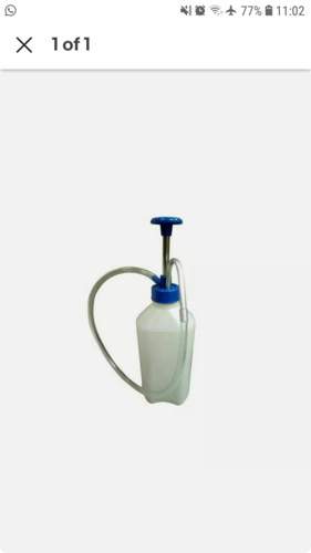

Ich benutze seit Jahren dieses Gerät
Das hat nen schönen Bogen und hängt super im Füll Loch ohne das es von alleine raus geht
