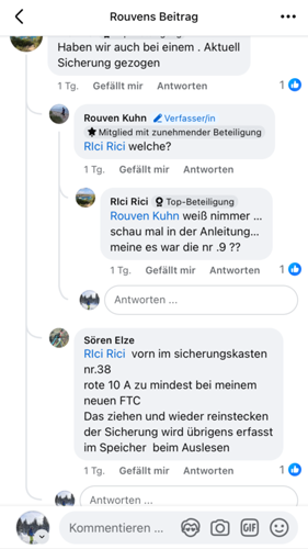

Habe in einer Tourneo Gruppe bei Facebook gelesen, dass man wohl eine Sicherung ziehen kann, als Übergangslösung bis Ford das Problem endlich lösen kann.
Wieder gefunden, war eine mit 10A, aber wird dann wohl registriert, wenn man da was rumsteckt.
Hier war es

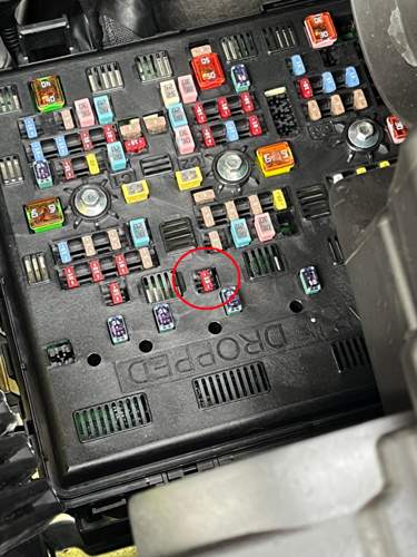

Du meinst bestimmt die Sicherung Nummer 38 mit 10 A Rot im Sicherungskasten im Motorraum, die ist für das Signalhorn
@Roede schrieb am 26. März 2025 um 21:33:05 Uhr:
Ja von der war bei Facebook die Rede

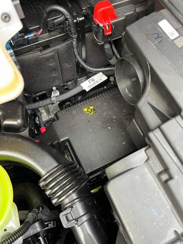

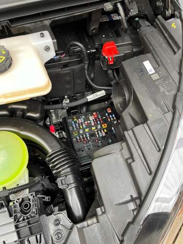

Wäre toll wenn du ein Foto machen könntest (Sicherungskasten/Sicherung).
Ich habe das gleiche Problem.
Danke
Hier die Fotos die du wolltest, roter Kreis ist die 38ger für die Alarmanlage.
Viel Spaß bis du den Deckel runter und wieder drauf hast vom Sicherungskasten.
Habe sie bei mir aber noch nicht gezogen, will erst noch paar sachen versuchen.
Bild #211444435
Bild #211444438
Bild #211444441
