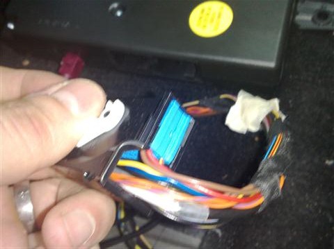

Entweder du gehst nach der angehängten anleitung vor ,diese hat nur den vorteil dass du es einfacher rückrüsten kannst ,falls du keine sprachbedienung mehr willst...
oder du kaufst dir 2 Einzelleitungen 000 979 015 ,diese haben an beiden seiten Pins ( so wie die 2 hier: http://www.golfvigti.com/upload/avatars/utool_f_1300137180_2.jpg)
Stecker der FSE freilegen,das Blaue innengehäuse rausschieben:
(http://data.motor-talk.de/.../28082009470-29065.jpg)
Hier PIN 11 und 12 Suchen und an einer Stelle abisolieren.
Grüner Stecker am RNS: ( http://data.motor-talk.de/.../28082009461-13375.jpg )
1.hier eine einzelleitung mit einem Ende an Pin 1 und das andere an Pin 4 , dieses an einer stelle abisolieren und ein kabel anlöten.Das Kabel muss dann an die abisolierte stelle des FSE-Steckers an PIN 12 gelötet werden.
2.Die andere Einzelleitung mit einem ende an Pin 7 und das andere an Pin 9 , dieses an einer stelle abisolieren und ein Kabel anlöten.Das Kabel muss dann an die abisolierte stelle des FSE-Steckers an PIN 11 gelötet werden
