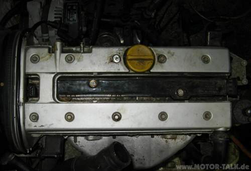

Der Kopf des X20XEV ist im Grunde muit dem des Y/Z22XE identisch. der Einzige Unterschied sind die beiden Befestigungslöcher für das Zündmodul (Y/Z22XE) bzw. ZK-Deckel (X20XEV).
gruß
Das will ich so erstmal nicht glauben.
Denn das Zündmodul wird -wenn ich es richtig in Errinnerung habe- doch ausschließlich im Deckel fixiert.
Somit ist vermutlich nur der Ventildeckel unterschiedlich.
Die Blende wird beim Y/X22XE doch geklipst, während sie beim X20XEV geschraubt wird.
Das DIS-Modul sitzt nicht am Kopf, sondern auf der hinten an den Kopf angeflanschten Kühlmittel-/AGR-Brücke.
Die Brücke ist bei beiden Motoren absolut identisch, selbst die Gewinde für das DIS sind beim 2,2L auch vorhanden, lediglich das DIS ist da nicht montiert.

Der kopf des Y/Z22XE ist definitiv anders zum X20XEV. Der *22XE hat die zwei Befestigungslöcher für das Zündmodul im Kopf in Guss. XEV hat da nix!
Wäre ja mal schön, da ein Bild gutes zu sehen.
Ich habe den beim 22XE noch nicht demontiert.
Halt ! 🙂
Da müßte Andree ja auch weiter helfen können, dem liegt doch grade so eine zerpflückte Maschiene vor den Füßen im Weg.
Na wie sieht es aus Andree, kannst Du uns mal damit aushelfen?

na ja, die fotos vom y22xe, sind ja nu schon bei kurt..... aber ich bin der meinung, das man das mit den beiden schraubenlöchern, schon auf kurt seinem foto gut sehen konnte.!!
