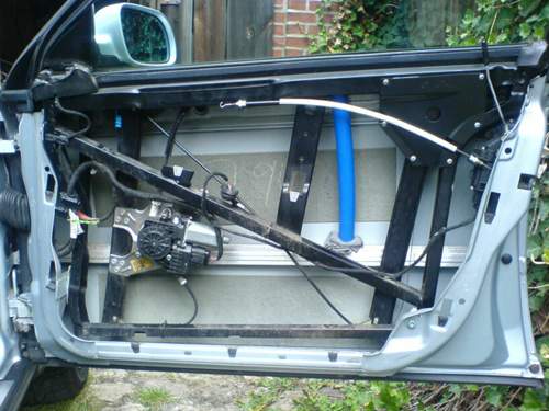

moin, samstag früh kratze ich mein dicken frei, setz mich rein und die tür schließt nicht. wie immer keine zeit und musste los. ich habe die tür fest gehalten, war immer blöd in den links kurven😉, aber nach ca. 3 - 4 km schnappte sie wieder ein. zum glück war ich nur in der stadt unterwegs. ich schätze mal, das etwas eingefroren war und dann wieder taute.
wer kann mir helfen?
wie kann ich das verhindern?

Das habe ich auch wenn es richtig kalt ist. Würde die Schlösser oder was du da besprüht hast mit turschlossenteiser besprühen. Das schmiert auch und friert nicht fest.

da mußt Du Geduld haben, irgendwann ist der Frost raus. Das Problem ist, daß das Schloß zwischen dem nassen Wetter und der Frostphase keine Zeit mehr zum Trocknen hatte. Ob das WD40 dorthin gekommen ist, wo es gebraucht wird, ist auch fraglich.
Ansonsten, wenn Mutti mitfährt, einen langen Schal durch den Türgriff und immer schön festhalten, niemals loslassen! Braucht mitunter etwas Kraft, weil der Griff ziemlich weit vorn ist.
Es gäbe noch die Möglichkeit, die Verkleidung abzubauen und mit einem Fön nachzuhelfen. Das ist aber natürlich nichts für morgens 6 Uhr vor der Fahrt zur Arbeit.

Den 2. Winter in Folge ärgern mich die Türschlösser, weil diese zwar problemlos öffnen, jedoch dann nicht wieder schließen.
Schnelle Lösung ist der Heißluftföhn, nur bringt der nix, wenn ich unterwegs bin.
Hier in dem Thread hab ich gelesen, dass u.U. der Seilzug einfriert und nicht das Schloss selbst (würde erklären, warum einfetten nicht hilft).
Hat jemand ne Idee, wie ich zuverlässig feststellen kann, ob es der Seilzug und nicht das Schloss selbst ist, das einfriert, ohne erst die Türverkleidung ausbauen zu müssen? Alleine die Tatsache, dass der Türgriff keinen Widerstand aufweist überzeugt mich hierbei nicht, ich denke das würde er auch nicht, wenn das Schloss festfriert..
Ich hatte diese Tage auch das Problem. Tür geht auf aber hält nicht mehr im Schloss bis es warm wird. Bei mir war es das Schloss und nicht der Seilzug. Habe die Türverkleidung abgebaut und mit einen Langen Röhrchen (Ist bei WD 40 meistens dabei) die beweglichen Teile des Schlosses so gut es geht eingesprüht und es hat geholfen. Gestern Abend und Heute früh keine Probleme mehr.
