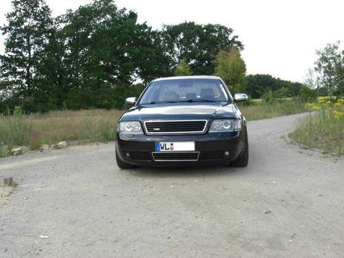

Kann mir jemand sagen, ob es mit sehr viel Arbei verbunden ist, meine alte 4B Frotn auf Facelift umzubauen?
Hatte geplant nur den Kühlergrill zu wechsel. Denke mal, dass wird nicht so ohne weiteres gehen oder?! Hat zufällig jemand Erfahrungswerte ??

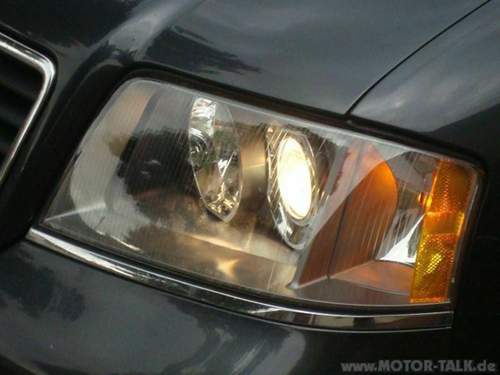

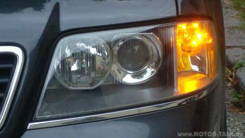

zun den allroad scheinwerfern,
also ich mag die nicht,weil wegen kein bi-xenon.. :-(
Die 65W H9 Brenner der Allroadfernscheinwerfer gleichen die Klappe beim BiXenon locker aus, von daher würdest Du das fehlen der Klappe noch nicht mal bemerken - technisch spricht also nichts für einen Umbau auf FL 😉

wollte ich auch.
Es geht aber nur mit einem Komplettset
für Stoßstange, Singleframe und Motorhaubenkit.
Hier gibt es 2 Anbieter:
- CSR automotive
- Racedesign automotive
Sind bei ebay unter Auto-tuning-A6-Frontteil
ansehbar.
Mindestkosten bei Selbstumbau ohne
Lackierung Frontteil und Singleframe (Kühlergrill)
bei Racedesign 350€.
Singleframe ist auch bei ebay ersteigerbar für gebraucht ab 40€.
Die preiswerteste Variante bei Racedesingn sieht für einen Freak
nicht gerade supersportlich aus. Aber wenn man auf supersportlich
umrüstet, dann auch mit zusätzlichen Seitenschwellern und
Heckspoilern. Man kommt dann locker auf 1200€ ohne Einbau und
Lackierung.

huhu nochmal...
also erstens ist die front original und der rest auch,so wie pdc und so..
und die streifen sind ein ganzes ende neben dem pdc...
ist auch lackiert und nicht geklebt...
und diese single frame umbauten gehen mal gar nicht,
die sehen von der seite total kacke aus...
und dann hab ich nochmal geguckt,
die fl scheinwerfer brauchst doch,ist nur so das beide scheinwerfer in den alten schlossträger passen...
also brauchst motorhaube,scheinwerfer,die stoßstange und die aufprall dinger..
und dann bist mit durch...
und zu tief ist er eigentlich schon,aber voll alltagstauglich.. ;-)
