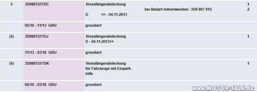

Bei Fahrzeugen ohne Einparkhilfe gab es wohl um 11/2013 eine Änderung.
Mit Einparkhilfe dürfte die Stossfängerabdeckung (das große lackierte Teil) beim GP3 und GP4 gleich sein.
Siehe auch ein Auszug aus dem Teilekatalog.
Phaeton-stossstange-gp3-gp4

@xela_ schrieb am 16. Dezember 2016 um 21:02:22 Uhr:

Nur zur Info wo ichs grad lese - die Stoßfänger sind identisch (gleiche Teilenummer) .
Jedoch wurde im Bereich der seitlichen Gitter bzw dahinter im nicht sichtbaren Bereich beim GP4 die Stoßstange etwas anders bearbeitet so das die geänderten Gitter Platz haben.
Ändert man das nicht, passen auch die seitlichen Gitter nicht richtig.
Knn man aber problemlos so nachbearbeiten wie das ab Werk auch gemacht wurde. 😉

meine vordere Stoßstange ist gerissen.Laut VW brauhe ich 3D0 807217DK.
Hab eine gebrauchte gefunden mit der teilenummer 3D0 807217DA-DD.
würde die Stoßstange auf einen GP4 12/2015 passen?
Sollte eigentlich passen, nicht sicher ob genau der Index auch die Löcher für die Einparkhilfe hat aber grundsätzlich sollten sie sich nicht unterscheiden.
Alle anbauteile sind heile.Wollte die dann wieder verwenden.Also so wie ich das verstanden habe würden die passen?
