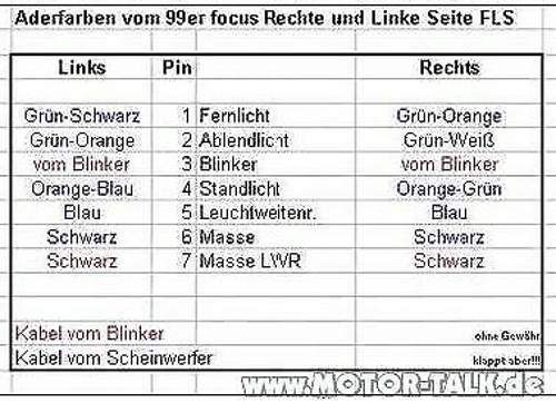

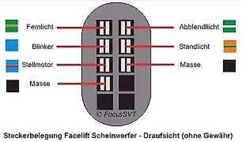

Unten mal eine "Übersicht der Kabelbelegung"
Übersicht deshalb, weil je nach Focus und Baujahr nicht ganz korrekt ! Und je nach interner Scheinieverkabelung.
Meist ist dann Fernlicht und Abblendlicht vertauscht.
Durchmessen ist also unbedingt erforderlich !
Der Masse Anschluss vom Scheinie Stecker kann gleich an einen Massepunkt neben dem Scheinie geschraubt werden.

Okay, normal ist die Buchse direkt im Scheinie, ohne Kabel dran !
Nee bei mir sind die lange. Also brauche ich keine Kabel. Nur abschneiden und klemmen dran machen und farblich in die buchse stecken .

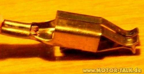

War heute bei VW die haben die Klemmen nur mit Kabel 4 euro das stück.
Wo bekomme ich den nur die Klemmen her und wie nennt man die?
http://www.steckerladen.de/.../Crimpkontakte:::25_233_482.html?...
aber welche Größe bräuchte benötige ich ?

Doch benutze die doch. Nur wo bekomme ich jetzt die klemmen her.
Boschdienst - Ebay - Klemmenhändler !
So habe mir jetzt bei Saturn ein Autoradio Adapter Kabel gekauft.
Hole jetzt die einzelnen Stecker raus mit Kabel und mache die mit lusterklemmen oder ähnliches an meine Kabel fest und Blinker hole ich mir nach oben. Gehe dann laut belege Plan durch.
Und was war jetzt nochmal mit dem massekabel ?
