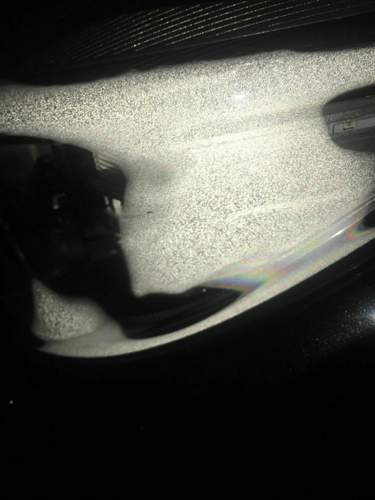

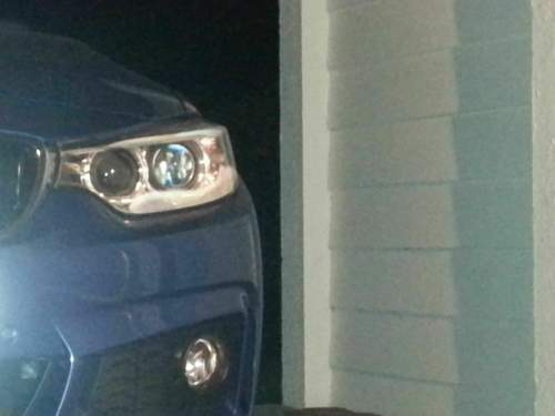

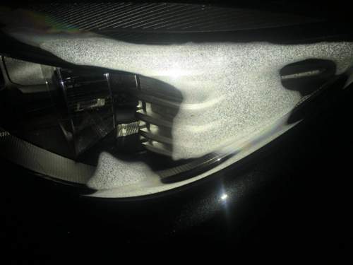

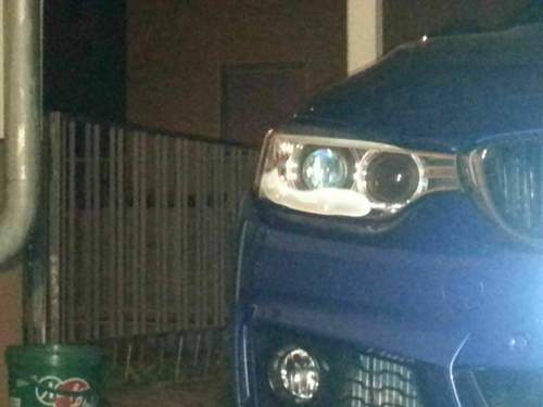

Frontscheinwerfer beschlagen

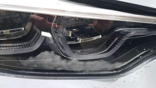

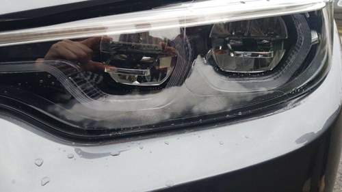

Hallo, BMW Freunde,
wer hat auch dieses Problem?
Innen beschlagene Frontscheinwerfer....unabhängig von Witterung oder Nässe !!😕
Siehe Bilder!!😠
Nach einigen Stunden (!!) ist der Beschlag wieder weg.
VG
Peter

das ist völlig normal und geht von allein wieder weg. hat mein vorgänger im winter auch gemacht. ich glaube sogar, dass das in der bedienungsanleitung steht. nur fette tropfen sollten sich nicht bilden.

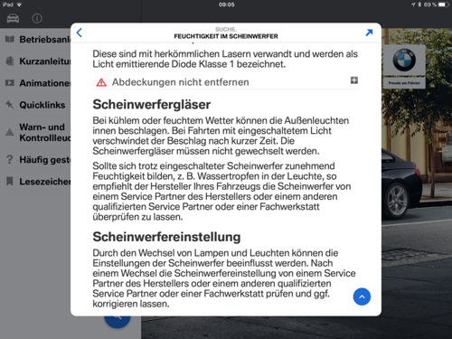

Wenn die Feuchtigkeit nicht dauerhaft da bleibt, ist alles noch im grünen Bereich.
Anbei ein Bild aus der BA.
LG
Jukka

Hatte ich als ich meinen im Februar bekommen habe auch. Hab ca. 2 Wochen gewartet und bin dann zum Händler um zu fragen. Der meinte dass es durch das abdampfen und komplett reinigen vor der Auslieferung gekommen ist. Es sollte von alleine verschwinden aber kann bissel dauern. Genau so war es auch bei mir und bis jetzt Ruhe 🙂
Hat bzw hatte meiner auch nach dem Gebrauchtwagenkauf. Habe Luftentfeuchterbeutel auf die geöffneten Deckel gelegt und jetzt ist es zur Zeit jedenfalls trocken. Ansonsten noch mal mit einem Fön nachhelfen. So lange alles funktioniert wird BMW da wohl von selbst nichts machen.

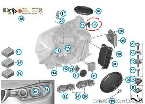

Was mir bei der Durchsicht aufgefallen ist das eine Belüftungstülle an beiden Scheinwerfern fehlt die der Vorgänger noch dran hatte. Es könnte ja sein das dadurch die feuchte Luft besonders stark angesaugt wird. Laut Leebmann Katalog ist die Verbaumenge 4 wobei ich nur 2 gesehen habe. Kann hier jemand näher Auskunft geben wo ggf. die beiden anderen stecken könnten und ob die Tüllen neuerdings bei Ersatzscheinwerfern nicht mehr verbaut werden müssen?
@pluto1973 schrieb am 6. Januar 2018 um 07:20:12 Uhr:
Habe meine Autos wie üblich gewaschen und nicht mit dem HDR auf den Scheinwerfer fixiiert. Die drei E46 und der E90 die ich davor hatte sind nie beschlagen gewesen. Vielleicht ist die Fxx Baureihe ja auch besonders empfindlich was das angeht. Demnach müssten die Scheinwerfer bei allen Autos betroffen sein. Hat jemand denn bei einem Fxx keine beschlagenen Scheinwerfer? Meine sind übrigens von Automotive Lighting (AL).Was mir bei der Durchsicht aufgefallen ist das eine Belüftungstülle an beiden Scheinwerfern fehlt die der Vorgänger noch dran hatte. Es könnte ja sein das dadurch die feuchte Luft besonders stark angesaugt wird. Laut Leebmann Katalog ist die Verbaumenge 4 wobei ich nur 2 gesehen habe. Kann hier jemand näher Auskunft geben wo ggf. die beiden anderen stecken könnten und ob die Tüllen neuerdings bei Ersatzscheinwerfern nicht mehr verbaut werden müssen?

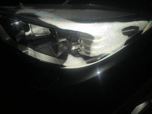

Heute gesichtet, was sagt ihr dazu ? Das ist ein Riesen Tropfen
Ab zu BMW und prüfen lassen ob ein Austausch übernommen wird. Meine sahen noch nicht mal ganz so schlimm aus vor dem Tausch.
@F36MT Dringendst zu BMW, da ist schon eine Tropfenbildung vorhanden und die Tropfen rinnen auch schon ab, das darf nicht sein.
