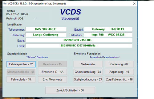

Habe mir bis morgen VCDS ausgeliehen, aber bisher nicht viel Erfahrung damit.
Wo sehe ich denn die Softwareversion der Steuergeräte?
Stg19
Mach nen Autoscan, in der Ergebnisliste siehst du dann für jedes Steuergerät die Softwareversion
@ettale bei VCDS kann ich Dir leider nicht weiterhelfen. Ich habe OBDeleven und da gehe ich beim entsprechenden Steuergerät auf "Info" und sehe dann u.a. die Softwareversion.

@mikrosaft also in diesem Fall die 0267 und 0119 oder?
Adresse 09: Zentralelektrik (J519) Labeldatei:* Keine
Teilenummer SW: 8W0 907 063 CG HW: 8W0 907 063 BG
Bauteil: BCM1 MLBevo H13 0267
Adresse 19: Diagnoseinterface (J533) Labeldatei:* Keine
Teilenummer SW: 8W7 907 468 E HW: 8W7 907 468 E
Bauteil: Gateway H42 0119
Adresse 46: Komfortsystem
Interfacehardware NICHT kompatibel.
Bitte erwerben Sie ein aktuelles Ross-Tech Diagnoseinterface.
Jup, richtig
@ettale
Oben rechts steht Hardwareversion H42 und danach die SW-Version. In deinem
Fall 0119
Okay, danke.
