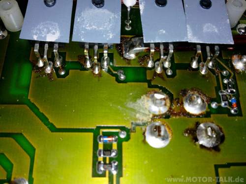

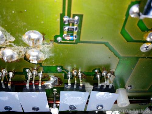

Ok, zurück zu meinem Problem:
Ich habe das Gehäuse mal aufgemacht und reingeschaut, und da sehen mir doch einige Lötstellen so aus, als ob die nicht so aussehen sollten.
Gibt es eine Möglichkeit, das Teil zu überprüfen? Also innerlich, mein ich. Um dann das defekte Bauteil einfach zu ersetzen?
Img-20130903-163904
Img-20130903-163940
Img-20130903-164119
Hallo Micha,
mein STG ist ohne Index A 4D0 907 133, vom 23.11.99. aber das sollte wohl ohne Belang sein...
Hmmm die einzigste Lötstelle wo ich jetzt nachlöten würde wäre zwischen den 2 x 2 Treibertransitoren(die rechteckige Leitung Bild 2), da ist die Lötstelle etwas gerissen-aber obs das schon war.....😕
direkt ne "kalte" Lötstelle seh ich so jetzt nicht.......
Hast die Möglichkeit Deine STG mal bei jemanden einzubauen und direkt an einem Fahrzeug zu testen???
tom

Die Bilder sind übrigens von dem ersten STG, also von dem, das gar nichts mehr gemacht hat (auch ohne Index, glaub ich).
Das "Neue" (Index A) hab ich nicht aufgemacht. Ich werde das mit dem Löten mal vesuchen. Allzugrosse Hoffnungen mach ich mir allerdings nicht, da ich hier nur Grobmotoriker-Lötwerkzeug habe. 🙁
