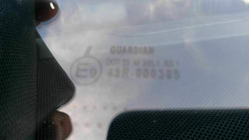

Hast ein Bild von der neuen Scheibe? Meine ist auch lila aber ich finde das sie etwas zu "blickdurchlässig" für eine Dämnglas Scheibe ist
@Ibomu schrieb am 4. Mai 2015 um 09:08:21 Uhr:
Mach ich Dir gleich....
Ist eine Guardian Scheibe, irgendwie schlecht zu sehen der rot/violetton

@derSentinel schrieb am 4. Mai 2015 um 19:46:48 Uhr:
Danke! Sieht ähnlich aus wie meine aber bei mir sieht man den Lila Ton etwas stärker könnte aber von der Perspektive liegen...
Die untergehende Sonne stand blöd drauf....
