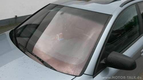

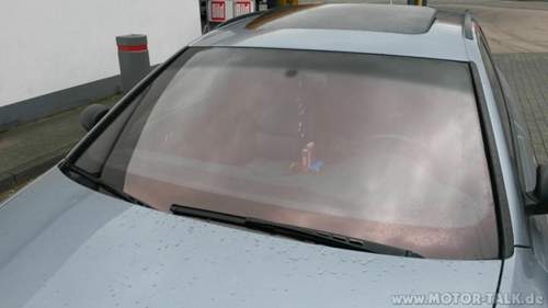

Heute sah man es deutlicher
20150507-101351
20150507-101358
@derSentinel schrieb am 7. Mai 2015 um 13:38:51 Uhr:
@Ibomu schrieb am 6. Mai 2015 um 21:41:12 Uhr:
Dafür kriegst du ein Danke von mir!🙂 mir hast du ja auch schon geholfen...
Sieht ähnlich aus wie bei mir🙂 nur ist bei mir der Colorstreifen oben nicht so abgerundet(bei dir siehts aber besser aus finde ich) und ich hab noch das Sichtfeld für die Fahrgestellnummer...

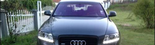

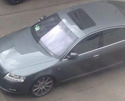

So siehts bei mir aus, aus einem anderen Winkel sieht man es zwar noch besser aber die Bilder sind nicht wegen der Scheibe enstanden😁
@Ibomu schrieb am 7. Mai 2015 um 14:16:00 Uhr:
Bild 1 wirkt eher bläulich...
@derSentinel schrieb am 7. Mai 2015 um 14:38:26 Uhr:
Wirkt in echt aber wie Lila aber ein kleiner Stich blau ist auch drin...

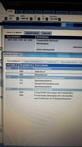

Hi Leute, ich hol den Thread mal wieder hoch und hoffe, mir kann jemand Auskunft erteilen.
Folgendes "Problem":
Hab heute die Scheibe wechseln lassen, die neue ist nun aus Dämmglas, also mit dem lila-Schimmer. TN der verbauten Scheibe ist 4F0 845 099 AF NVB. Laut ETKA für Fahrzeuge mit SHA,SWA,R-&L-Sensor. Soweit alles gut. Nur wundert es mich, dass diese keinen Blendkeil/ Colorstreifen hat!? Laut PR-Nummer (4GK/4GN) sollte sie aber.
Im alten Dicken hatte ich die Endkennung AG, da er er nur Licht- und Regensensor hatte, diese hatte aber den Blendkeil.
Hat der 🙂 eine falsche Scheibe bestellt/ eingebaut oder gibt's den Blendkeil nicht in Verbindung mit der SHA/SWA?
Vielen Dank im Voraus.
Ich hab auch Dämmglas nicht nur vorne sondern überall. Top!
Es gibt bei SHA Scheibe keinerlei Colorstreifen - kannst Du bei jedem Fahrzeug sehen.
Mir wurde es so erklärt, dass dieser Streifen "flüssig" auf die Scheibe aufgetragen wird. Und deshalb kann man dieses nicht um die Kameravorbereitung des SHA an der Scheibe ohne Fehler auftragen. RL-Sensor liegt außerhalb des Bereiches und ist somit kein Problem. Es gibt keine andere Scheibe, auch bei normalem Glas ist das ohne Colorstreifen.
