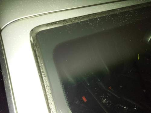

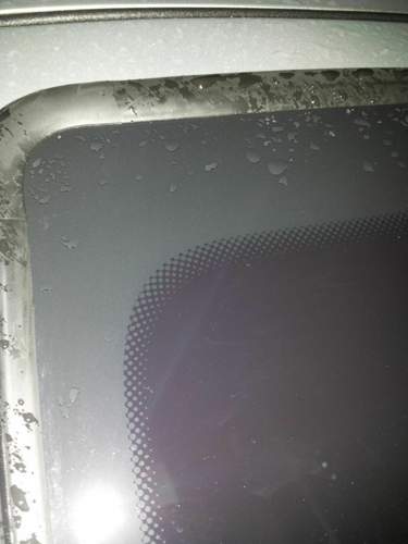

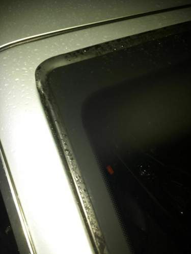

War heute bei Carglass und habe meine Frontscheibe ersetzen lassen in meinem E93 LCI (konnte nicht zu BMW wegen Werkstattbindung). Es handelt sich um eine Klima-Comfortscheibe. Was dabei rum kam seht selbst auf den Bildern. Außerdem schillert die Scheibe von außen bläulich. Könnte schwören dass sie vorher nicht so war.
Die Seitengummis stehen auf beiden Seiten der Scheibe über den A-Säule und oben links ein mega Spaltmaß und der Gummi liegt nicht richtig an. Was ein Glück habe ich vorher noch Bilder gemacht von der alten Scheibe. Montag stehe ich dort wieder auf der Matte. Wenn sie den Pfusch nicht beseitigen gibts ne Sache für den Anwalt.

Bei meinem E93 LCI wurde auch heute die Scheibe gewechselt, hier das Bild dazu. Bei mir sieht man, dass die Abdunkelung sanft ausläuft, bei dir ist das eher eine harte Kontur und die Farbe ist anders. Von daher dürfte das keine originale Scheibe sein.

Ich versteh das nicht, wenns immer heißt minderwertige Scheibe.
Guckt auf den Scheibenstempel und da steht drauf wo die Scheibe herkommt.
Saint Gobain, Pilkington, Guardian etc. Alles OEM Hersteller die keine minderwertigen Scheiben herstellen.
Hatte wie gesagt auch schon meinen Probleme mit CG aber nie gabs bei einem Scheibentausch eine Noname Scheibe. Immer die oben genannten Marken.
Habe auf Wunsch bei CG auch letztes mal eine Pilkington mit BMW Logo bekommen.
Bei der neuesten Klimakomfortscheibe ist der Blauschimmer fast nicht mehr zu sehen.
Hatte mir aber sogar von einem 2. Autoglaser bestätigen lassen, dass es wirklich eine KK Scheibe ist, die CG da verbaut hat.
http://www.classic-autoglas.com/...benstempel-alle-codes-entschlusselt
Bei mir ist eine Pilkington Scheibe verbaut.Wie gesagt aber laut Rechnung in klar

So es gibt Neuigkeiten.Habe heute mit CG telefoniert.Mir wurde nach einiger Diskusion eine neue orig.BMW Scheibe mit Montage versprochen.Bin dann nach der Arbeit zu einer Niederlassung der CG gefahren die bescheid wissen sollte über den Fall um einen Termin zu machen.Leider sagte mir der Meister , der gute Mann von der Beschwerdezentrale würde sich morgen nochmal bei mir melden.Die direkte Zentrale meinte dass dieser Reklamationstermin nur über die Beschwerdezentrale direkt gebucht werden kann.Bin mal gespannt was morgen rauskommt.

So zum guten Schluß kam folgendes heraus.Ich bekam eine neue orig. BMW Scheibe verbaut die perfekt im Farbton paßt und auch der Einbau ist tadellos.Auto ausgesaugt und einen Leihwagen gab es auch noch umsonst.Warum nicht gleich so :-)
