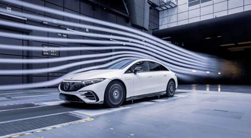

Ich glaube nicht dass das ein Wintschutzscheibenproblem ist sondern vielmehr ein "Schnauzenproblem" des GLE W167, nicht nur zuletzt wegen des CW Wert. Die Front des Fahrzeuges wird vermutlich den Wind so schneiden/gleiten, dass dieser exakt auf die Windschutzscheibe fällt und nicht darüber. Das heisst, dass die Steine von der Strömung nicht nach oben befördert werden sondern direkt auf die Scheibe knallen, so dass diese dann splittert. Wäre aus meiner Sicht die logischste Erklärung weshalb gewisse Modelle mehr Steinschläge aufweisen als andere. Einige Fahrzeuge haben das besser gelöst, andere weniger, die Konstruktion spielt hier vermutlich die grössere Rolle als die Scheibenqualität an sich.
Dies trifft vermutlich genau auf die kleinen Steine die diese Splitter verursachen, die Grossen können sowieso nicht abgewendet werden und beschädigen die Scheibe so dass sie bricht und ersetzt werden muss.
Das angefügte Bild von einem Windkanal soll die Strömung veranschaulichen.

@BluDiesel schrieb am 6. Januar 2023 um 18:10:48 Uhr:
Ich glaube nicht dass das ein Wintschutzscheibenproblem ist sondern vielmehr ein "Schnauzenproblem" des GLE W167, nicht nur zuletzt wegen des CW Wert....
Lies bitte mal die 2. Seite dieses Freds
Es scheint so das die Frontscheibe aus dem Akustik-Paket empfindlicher ist.
