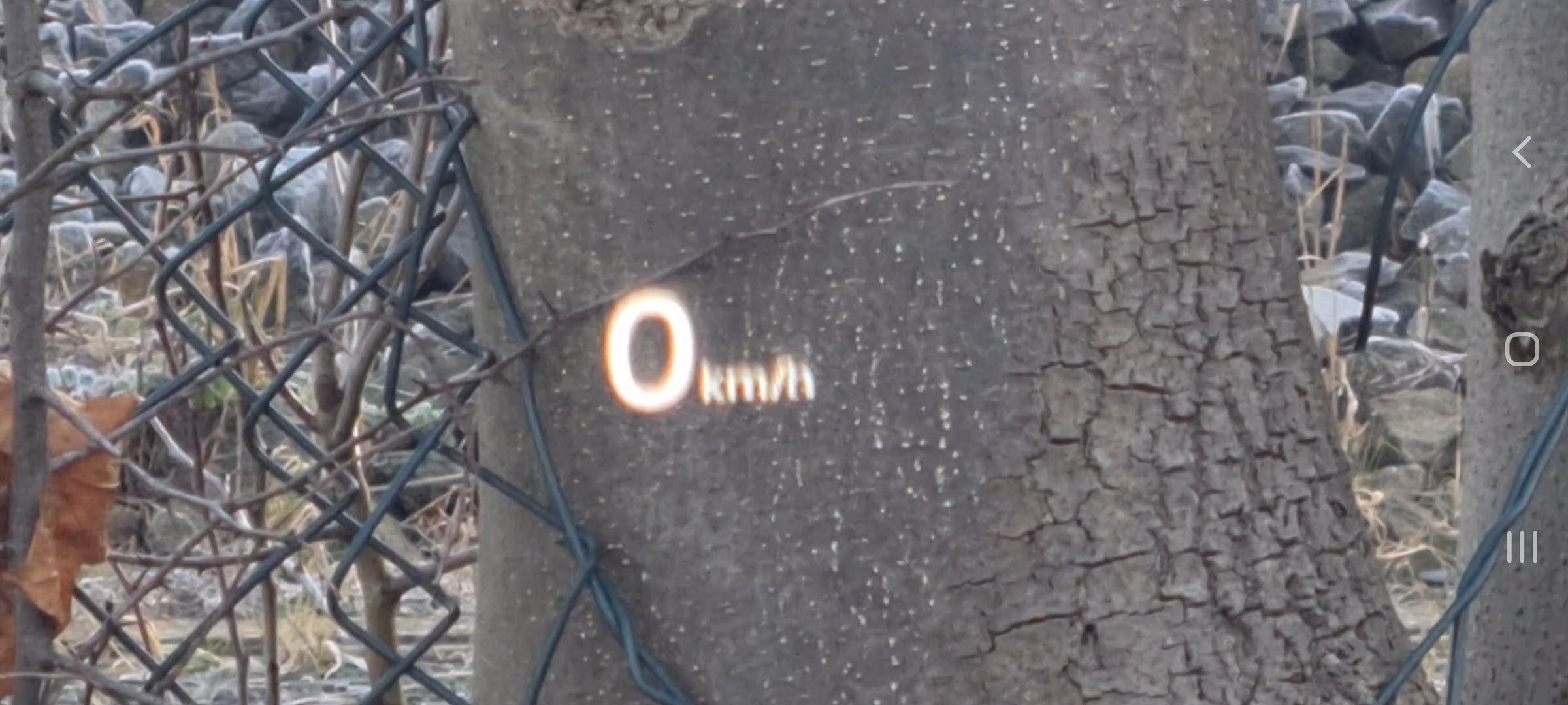

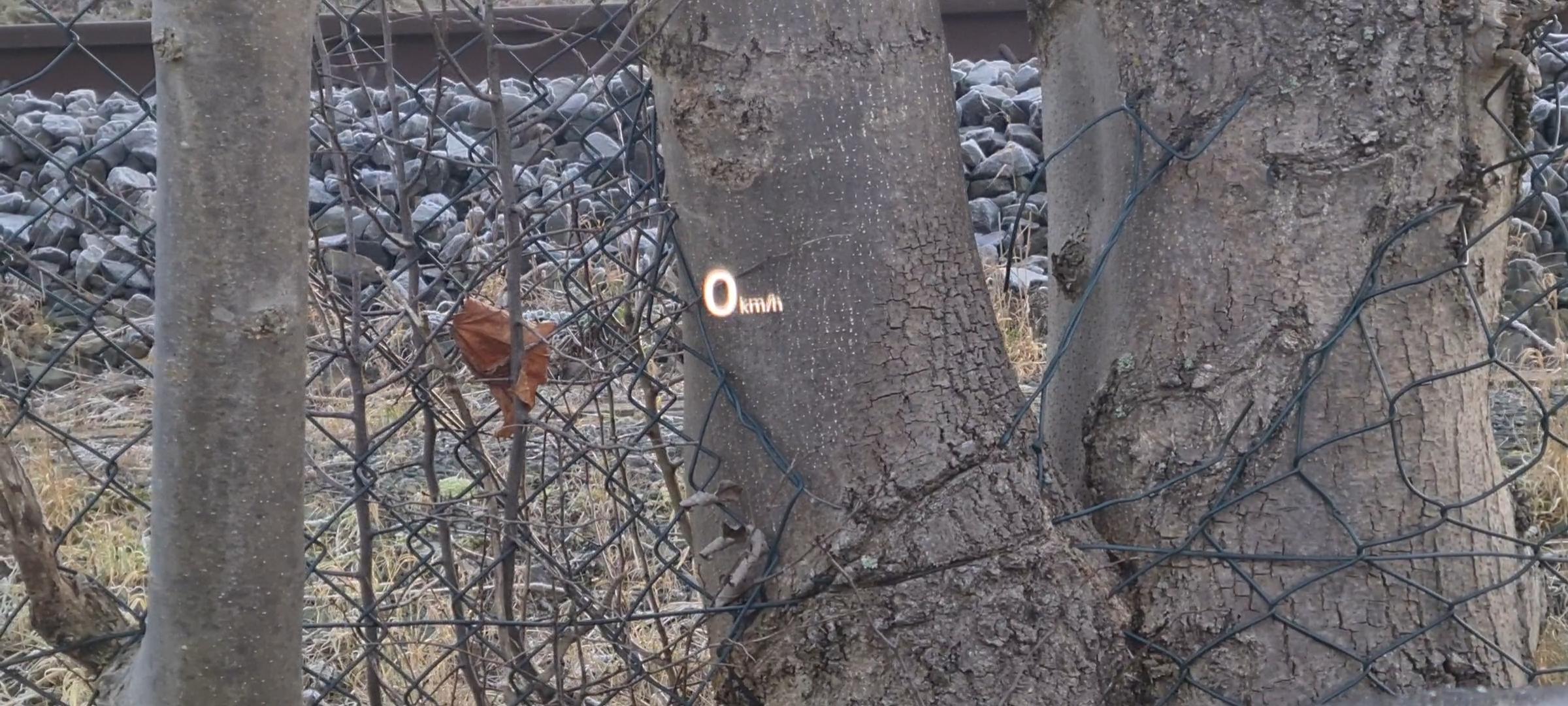

Hallo, kann mir jemand helfen ich habe meine Frontscheibe getauscht nach dem Tausch ist der Head-Up Display unscharf liegt das bei dem Scheibe oder bei dem Head-Up Display was kann man da tun bevor ich die Frontscheibe getauscht habe war der Head-Up Display wunderbar scharf egal von welcher Position hat man geschaut

Falls du mal ein Bild vom HUD hast kannst gerne reinstellen. Es gab ähnliche Beanstandungen beim A6 C8 Forum.

Man sieht schon dass das nie scharf ist

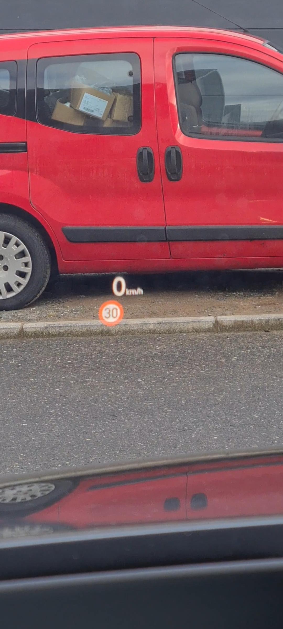

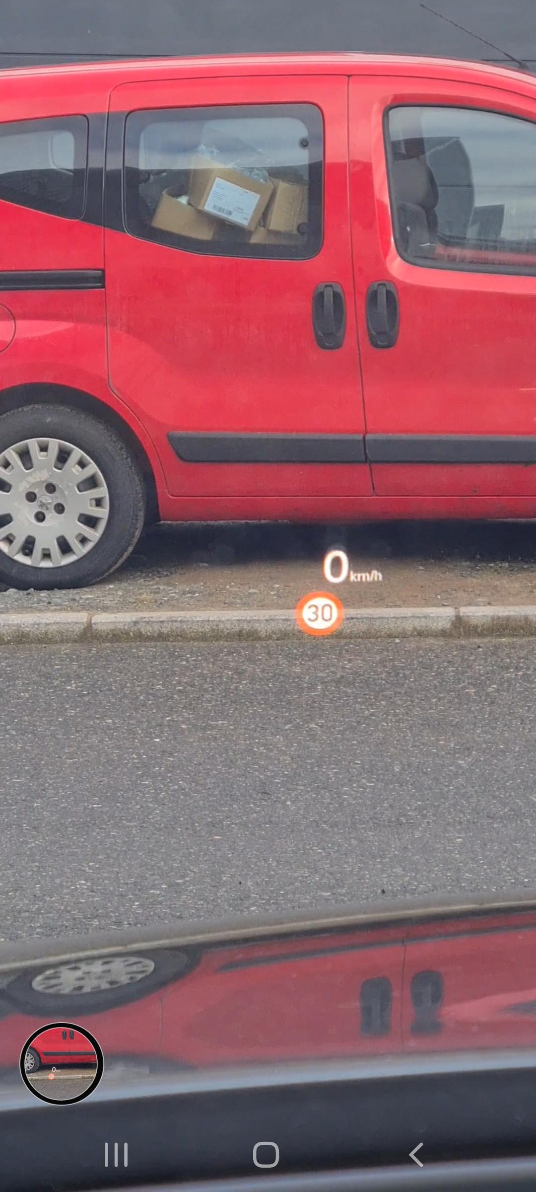

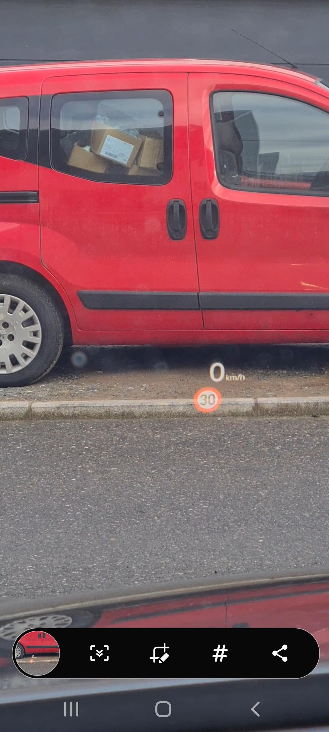

Die Bilder sehen doch gut aus zumindest bei dem Hintergrund :-)
Du solltest einen schwarzen Hintergrund erschaffen z.b. die Fußmatt oder eine Jacke auflegen. So kann man ein Doppelbild besser sehen.
Die Einstellmöglichkeit oben wird verwendet wenn das Bild vom Head up Display entsprechend verzerrt ist oder eine „Banane“ aufweist. Ein Doppelbild bekommt man damit nicht weg.
Da steht auch drin das die Keilfolie in der Scheibe eine große Rolle spielt, aber da eine Original Scheibe verbaut ist gehe ich von einer schlechten Toleranz aus.
Kann man aus meiner Sicht reklamieren und hoffen das es nochmal ausgetauscht wird. Aber vom System her passt alles. Hat mit kratzen auf dem Deckglas nichts zu tun. Doppelbild entsteht an der WSS.

Ich habe heute mit dunklen Hintergrund noch mal Bilder gemacht von dem head up Display
