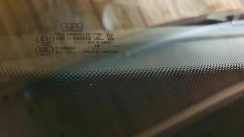

Stell doch bitte mal ein Foto des Scheibenstempels ein. Evtl ist dem Fahrzeug im System ein falscher Scheibentyp zugeordnet? Wobei das eigentlich auch nur Doppelbilder bei der HUD Darstellung erklären könnte...

Hi Car-Mayday, ich habe die Fotos alle auf Kopfhöhe gemacht. z.B Das Foto mit den Ampeln wurde auf Kopfhöhe gerade durchgeschossen somit oberes drittel der Scheibe. Hab noch Foto des Stempels hochgeladen.

Das ist die richtige Scheibe für HUD aber nicht IR abweisend (Klimakomfort). Habe sie mit meiner verglichen, da ist nur der Zusatz IR-H neben dem A(coustic) dabei.
Bei mir auch alle Angaben und Nummern genau übereinstimmend, bis auf die Ergänzung IR-M

A/ IR-H Transparent 70% min

Ich habe die gleiche Scheibe wie du nur ein Jahr jünger. Habe diese Probleme nicht.
Frontscheibe
Interferenz-Film aus Metalloxid
Nur warum scheint bei allen anderen IR-H zu stehen und nur bei mir IR-M? Evtl hatte ich mich doch verlesen, da die Sonne recht ungünstig stand...??
Edit: Soweit mit der Garagenfunzel zu erkennen, dürfte es doch auch bei mir ein "H" sein. Sorry!
Das H steht für beheizt. Die Thermoscheiben im A6 sind aber alle beheizt zumindest wenn es eine Originale ist. Aber da du dich ja verlesen hast, hätten wir es ja geklärt.
Dann steht IR wohl nur für Infarot reflektierend.
