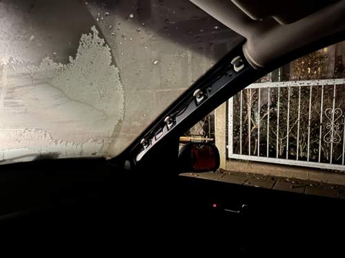

Wie oben steht frieren ständig meine Scheiben von innen zu. Während der Fahrt beschlagen die Scheiben und es muss quasi immer mit Lüftung auf die Frontscheibe gefahren werden.
Wenn der Motor noch kalt ist, ist die Problematik nicht so schlimm.

Das Blech ist im gesamten Auto trocken. Auch vorne an der A-Säule wo die Feuchtigkeit am schlimmsten ist merkt man kein Kondenswasser oder Frost.
Die Feuchtigkeit kommt hinter dem A-Brett hervor. Ich kann nur gleich mal versuchen das auf Bild festzuhalten.
Als damals die Scheibe undicht war hat sich der Filz hinter dem A-Brett komplett voll gesaugt. Jetzt ist der Filz trocken. Auch dort wo das Airbagsteuergerät sitzt.
Das Problem beginnt auch erst wenn das Kühlwasser langsam warm wird.
Mit freundlichen Grüßen
Wo auch keine Dämmung mehr ist die hat nunmal eine Aufgabe!
So sah die Sache heute aus als ich los wollte. Es betrifft nur die Frontscheibe und Heckscheibe.
Auf dem anderen Foto sieht man das die Feuchtigkeit hinter dem A-Brett hochsteigt.

Hallo nemesis1000,
zu Bild 2 von 2:
Befindet sich die im Wischbereich des rechten Scheibenwischers vorliegende Vereisung außen?
Beste Grüße
@Uhu1000 schrieb am 9. Februar 2023 um 15:57:04 Uhr:
Hallo nemesis1000,
zu Bild 2 von 2:
Beste Grüße
Ja das ist außen.

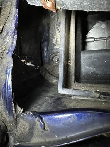

So also hab heute die Abläufe angesehen und denke das sieht gut aus (siehe Bild).

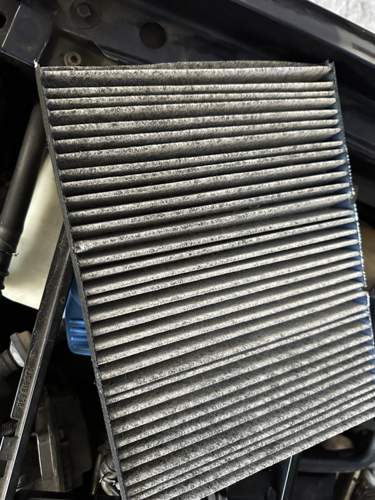

Der innenraumfilter sieht auch gut aus (Siehe Bild).
Hab mit einem blauen Papiertuch grob die offenen Bleche abgewischt. Es bleibt trocken. Allerdings ist die Temperatur aktuell bei plus Graden.
Im Mororraum ist mir nur aufgefallen das etwas Kühlwasser gefehlt hat.

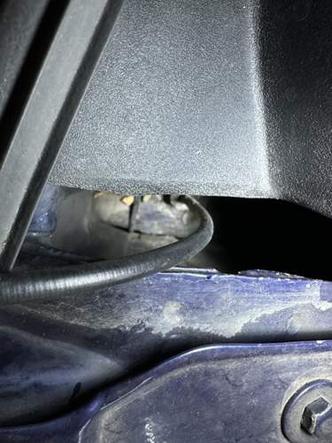

Hmm, bin nicht so bewandert beim 4er, stehen die Klappen richtig auf dem Bild von seinem Luftfilter Kasten?
Schaut für mich geschlossen aus, nicht das der Stellmotor hops gegangen ist und nur auf Innen Zirkulation steht, weil so würde man halt kaum feuchtigkeit aus dem Auto bekommen....

Den Stellmotor hab ich gewechselt da ich das über die Suche mal gefunden hatte.
Kann man denn noch irgendwo was abbauen um zu sehen ob der Wärmetauscher undicht ist?

Zuerst mal die Verkleidung unter dem Armaturenbrett abmontieren und mit guter Taschenlampe, am Boden liegend diesem Bereich kontrollieren/absuchen.
In der Folge dann das Armaturenbrett ausbauen, um den Wärmetauscher zu
erneuern ...
Der Wärmetauscher muss nicht so stark undicht sein, dass Kühlwasser herunterrinnt. Es reicht eine geringe Undichtheit, dass Kühlwasser in den Fahrzeug-Innenraum hinein verdampft !!!
