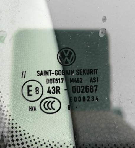

So, muss dieses Thema leider noch mal hervorholen:
Beim Passat B7 war die Clima-Coat-Scheibe ja anfangs nicht mit Lane Assist und DLA kombinierbar, da nicht kompatibel mit der Kamera. Dieses Problem wurde ab 2013 behoben.
Ich vermute, dass die Scheibe ab 2013 einen "Ausschnitt" ohne Beschichtung bekommen hat, durch den die Kamera hindurchblicken kann. Stimmt diese Annahme?
Wenn ja - gibt es da jetzt 2 Versionen der Clima-Coat-Scheibe, also die für "ohne Assistenzsysteme" und die für "mit Assistenzsysteme" ?
Wär für mich sehr wichtig, weil jetzt ein Scheibentausch ansteht und ich mir die Möglichkeit der Assitenzsystem-Nachrüstung offenhalten möchte
Die beiden Scheiben unterscheiden sich schon dadurch, dass an der Scheibe für Assistenzsysteme die entsprechende Halterung für die Frontcam fest verbaut ist.
gut das hilft mir schon mal weiter. Hat die Scheibe mit der Halterung dort einen nicht metallbedampften Ausschnitt für die Frontcam?
Hat die andere Scheibe ggf. auch einen nicht metallbedampften Ausschnitt?
Nun das nächste Ding, Steinschlag eingefangen.
Anbei ein kleines Foto zu meiner Scheibenbezeichnung (kann mir das ggf jem. aufschlüsseln?)
Handelt sich um eine beheizb. Frontscheibe+Licht/Regensensor. Der Passat B7 ist Bj 2011.
Welcher Anlaufpunkt ist hier am besten? Der Freundliche oder andere Scheibenexperten?
Und, soll ich die gleiche Scheibe nochmal nehmen oder macht die Drahtlose mehr Sinn? oder welche es noch gibt
