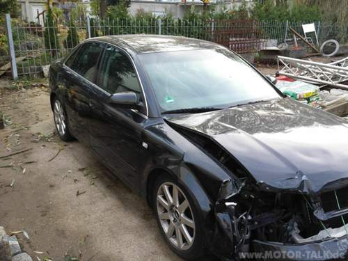

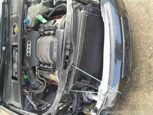

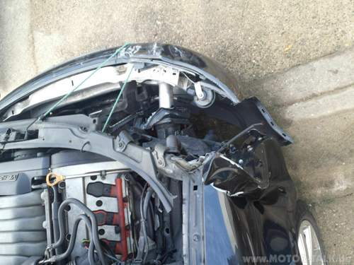

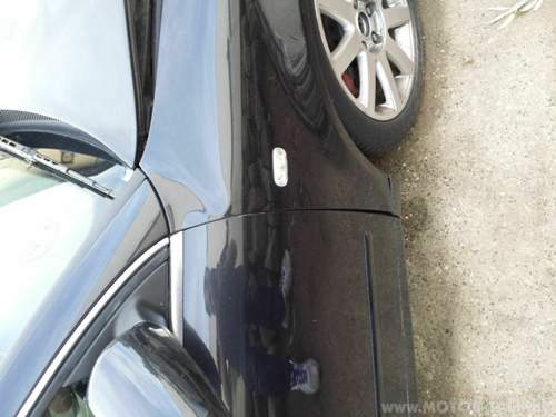

eine Freundin von mir hat Ihren A4 zerschossen, ist einen Suv drauf gefahren, habe mal ein Paar bilder gemacht, Airbag ist nicht ausgelöst wurden. Motor lief noch. beim Motor sieht man nur das die Abdeckung vom Zahnriemen etwas eingedrückt ist, das Rad oder sogar der Riemen haben aber nix abbekommen.
seht euch mal die Bilder an:
Was meint ihr was es kosten würde:
Lg
Werschon

Auf den Fotos schwer zu sagen. Ich schätze mal so um die 10tsd
Wenn der Wagen 250.000 km auf der Uhr hat würde ich es nicht machen. Also paar mehr Infos wären natürlich gut. Infos darüber was du selbst machen kannst etc. wären natürlich auch von vorteil um eine Einschätzung zu bringen ob es sich lohnt oder nicht.
Mehr Infos wären hilfreich, z.B. Kilometerstand, Baujahr, scheckheftgepflegt, Ausstattung usw...
Bilder, die das Auto von etwas weiter weg zeigen, wären auch nicht schlecht, damit man sich ein besseres Bild über das gesamte Ausmaß des Schadens machen kann.
3,0 ASN - das Auto ist jetzt (oder wird bis Mai) mind. 10 Jahre alt. Kommt jetzt wirklich auf die KM an. Mit "normaler" Ausstattung haben die Kisten noch einen Wert (um die 100.000KM) von vlt. 9000€.

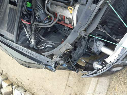

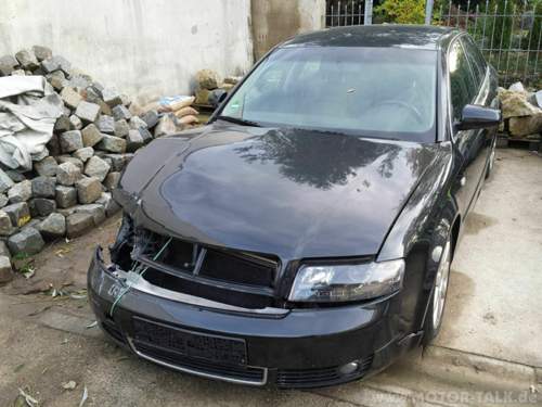

Also hier noch mehr Daten und Bilder:
Bauhjahr 2004
km 132000
V6 3,0l FSI
Bis auf Automatik und Quattro, hat er Vollausstattung!
Habe einen Lackerierer und eine Freie Werkstatt wo mir einen Freundschaftspreis macht.
Würde trotzdem vorher wissen was es ca. kosten könnte.

so wie es aussieht hat der Kotflügelträger auf der Beifahrerseite ordentlich einen abbekommen. Ich vermute, dass er beim Aufprall gestaucht wurde. Meines Wissens nach ist dieser fest mit der Karosserie verschweißt. Ich kann mir daher gut vorstellen, dass der Wagen für eine vernüngtige Reparatur auf die Richtbank muss. Allgemein hat die Beifahrerseite den ganzen Aufprall abbekommen. Wer weiß, wie es unter dem Blech aussieht.
Das Auto ist laut DAT im Einkauf knapp 6500€ Wert. In Anbetracht des Schadens würde ich die Reparaturkosten auf ca. 8000-10000€ (in einer Vertragswerkstatt) schätzen. Mit guten Kontakten und gebrauchten Teilen könnte man diese Summe halbieren.
Gibt's eigentlich ein Gutachten?
Ich persönlich würde den Wagen nicht mehr richten, sondern in dem Zustand verkaufen. Evtl. kann man aber auch einen höheren Preis erzielen, wenn man den Wagen schlachtet.
Gruß,
Danny
Oje...da war das Mädel aber recht zügig unterwegs. Aus der Ferne würde ich sagen...macht einen Haken dran, wirtschaftlicher Totalschaden und ich würde Wetten, wenn man sich die Spaltmaße sowie den Träger vorn anschaut, dass der Rahmen auch einen weg bekommen hat.
Wenn man das mal so genau sieht hat er ja schon ein ordentlichen bekommen, kommt drauf an was euch die Werkstatt für ein Preis anbietet sonst wird er wohl Schrott sein.
