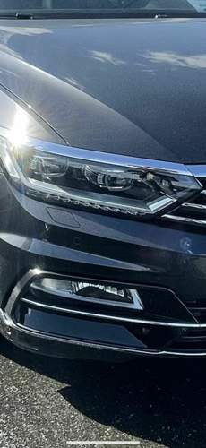

Überlege bei einem Passat Bj. 2018 die Frontkamera in der Scheibe nachzurüsten.
Im Auto verbaut sind die High LED Scheinwerfer, Großes Navi, Digital Tacho und ACC System.
Dass ich eine neue Scheibe benötige und noch ein paar andere Teile hab ich schon gelesen.
Meine Frage: Können alle High LED Scheinwerfer den besseren Fernlichtassistenten DLA unterstützen oder gibt es da auch wieder verschiedene Scheinwerfer Versionen?
Ansonsten müsste ich ja nur die kleine Kamera im Spiegel verbauen und habe dann den Standard FLA oder?

Die große Kamera kannst du trotzdem nehmen,die kann auch den reinen Fla.
Zudem hättest du dann ja noch die VZE, La...
Wer im Passat die High-LED hat, wonach das Foto stark aussieht, kann auch DLA codieren.
Einstellen lassen würd ich es aber dann bei VW

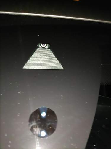

Hallo zusammen, wenn ich VZE und FLA habe heißt es dann, dass bei mir die große Kamera verbaut ist? Kann ich dann den Lane Assist einfach codieren oder brauche ich dafür noch irgendwas? Mfg
Ja, VZE*="große Kamera". Lane Assist sollte kein Problem sein.

Hast Du ein Foto von der Mitte der Frontscheibe oben?

Ja, das ist die Kamera
Front Kamera
Ja, "groß".

Mal ne Dumme Frage aber wofür sind die ganzen kleinen riefen im Plastik die quasi pyramidenförmig aussehen und immer größer werden je weiter von der Linse weg 🙄
