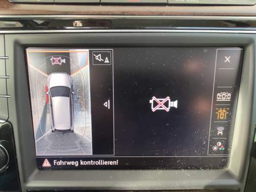

Servus ,
Frontkamera bei meinem B8 Alltrack ist DEFEKT ?
Woran liegt es ?
Letzte Woche war der Wagen in der Werkstatt wg.Zahnriemenwechesel+Wapu alle ok
Seit gestern habe keine Frontkamera mehr wird auf dem Bild DEFEKT angezeigt.
Kennt jemand Teilenr.?
Kann man selber diese Einbauen ?
Bitte um Hilfe
Danke
TN kannst ablesen, selber einbauen auch, aber zum Kalibrieren musst du in die Werkstatt...

Servus an Alle,
Kennt jemand Teile Nr für Frontkamera Passat Alltrack B8 ?
Img-20221125
Meldet sich jemand ?
Hier gibt es eine vom Händler zu kaufen.
VG Reddeer2000
@Rbajrami schrieb am 26. November 2022 um 21:18:26 Uhr:
Servus an Alle,
Kamera vorne am Stoßfänger ausbauen, Teilenummer mittels Augen ablesen, Neue bestellen, verbauen und vom Freundlichen kalibrieren lassen.
