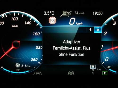

habe eine neue Kamera, funktioniert auch mit dieser und einem update nicht. Auch ist meine Kamera nicht beschlagen.
Denn wenn ich aus der trockenen Garage losfahre und die Kamera vom ersten Meter an nicht funktioniert hat das kaum mit einer beschlagenen Kamera zu tun. Besonders dann nicht, wenn die Klima (ist immer) eingeschaltet und die Heizung voll aufgedreht wird und nach über 30 minutiger Fahrt immer noch nicht funktioniert. Wenn ich nun anhalte den Motor für 5 Sek. ausmache funktioniert die Kamera immer wieder.
Dsc06501
Dsc06685
Oh, das ist wohl noch etwas böser.
Bei mir kommen jetzt auch alle drei Meldungen etwas verzögert nacheinander.
Wenn sich dann der Fernlichtassi wieder zuschaltet, habe ich 100% Gegenverkehr und bekomme gleich Feuer weil meine Kamera sich erst "einnorden" muss.

Ich habe mich entsprechend "vorbereitet" und Fotos von der Fehlermeldung gemacht...falls es nicht mehr auslesbar sein sollte.
... ja ist aber immer etwas grenzwertig 😉

Ja, habe ich auch nur dann gemacht, wenn es gefahrlos möglich gewesen ist.
Kamera war schon aktiviert, schnell mehrere Fotos gemacht...
Das auch nur ein oder zwei mal, danach hatte ich genug "Beweise"...
