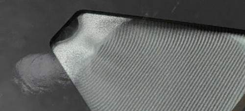

Das Problem ist bei mir auch mehrmahls vorgekommen. Siehe Bild : Kondenswasser hinter Frontscheibe
Photo-google-photos-2019-12-28-22-50
@jncop schrieb am 28. Dezember 2019 um 22:54:14 Uhr:
es ist ja schön die Wirkung der Beheizung zu sehen.
Gruß Dirk
ja hier auch immer wenn es so ca. 5 grad hat und man frisch in den wagen steigt. die ersten 5-10 Minuten geht es und wenn sich der wagen aufheizt langsam, dann schlägt es sich wohl auf die kalte linse/frontscheibe bei den Kameras.
vielen Dank. Jetzt weiß ich , warum bei feuchter Nebelwitterung bei mir 5 Minuten nach dem Abstellen im Freien bei ca. 2 Grad die Meldung kam: "adaptives Fernlicht funktioniert nicht".
B-Mounty
meine Kamera war bei einem Ausfall noch nie beschlagen wie bei @jncop. Ich vermute eher es liegt an der Kamera selbst (wenigstens bei mir)
