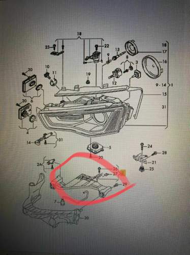

So heute habe ich mit dem Umbau begonnen. Leider musste ich ziemlich schnell feststellen, dass ein Halter, die POS 2 fehlt. Zum Glück konnte ich den Halter noch bis morgen bestellen.
Jetzt ist mir aufgefallen, dass es noch einen Halter POS 21 gibt. Kann mir jemand sagen, ob dieser benötigt wird?
Des Weiteren muss ich sagen, dass ich den Aufprallträger nicht noch einmal tauschen würde. Der neue ist identisch, lediglich an 2 Stellen ist der Träger ein wenig anders geformt. Das ganze bekommt man sehr leicht mit dem Gummihammer hin.

.jpg
Wird nicht unbedingt benötigt. Geht auch ohne aber wenn du den FL schlossträger verbaut hast dann hast du das Loch für die Schraube mit dem das Teil befestigt wird
Danke.

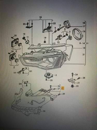

Nein ich habe nur dir Aufnahme der Scheinwerfer umgebaut. Ohne die Halter POS 2 geht es auf jeden Fall nicht. Wundert mich, dass die Halter bei dem Beitrag auf der Seite Audi4ever nicht aufgeführt wurden.
Welche pos 2? Dachte es geht um die 21. Die brauchst du net
Sorry ich habe von 2 Themen gesprochen. POS 21 hast du mir ja gesagt, dass die nicht benötigt wird. Die POS 2 war aber auf der Seite nicht aufgeführt. Deswegen hatte ich diese nicht bestellt. Wollte das nur mal posten, dass diejenigen, die nach mir umbauen das gleich mit bestellen.
.jpg
Ja die wird benötigt weil das Gegenstück sonst nicht passt so wie die Leitung für die swra. Da ist einiges nicht aufgeführt wie wenn du beim s4 umbauen das die Halterung der sekundärluftpumpe und die sekundärluftpumpe anders ist
