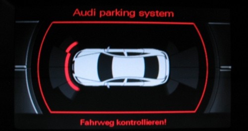

Sorry jetzt weiß ich was du mit ops meinst die optische Darstellung. Hatte mein MMI auch auf 3g plus umgebaut bei mir ging es. Bordnetzsteuergerät AJ unterstützt deine servotronic nicht.
Mit OPS meine ich die Optische Darstellung der Parksensoren im MMI.
geht mit mmi3g+ nur vorne+hinten
nur hinten geht nicht (OPS)
Ja ich habe rfk und PDC vorne und hinten und es ging alles
Also die PDC funktioniert auch beim MMI 3G+. Kann nur ein Codierfehler sein und fürn FL Umbau kann die PDC auch alt bleiben und somit muss man auch kein Bordnetz Stg. tauschen.
@MarcusA4AT schrieb am 15. Dezember 2017 um 14:44:58 Uhr:
Dass die PDC nicht am MMI 3G+ funktionieren würde, hat auch niemand behauptet. 😉 Bei der 4-Kanal-PDC (nur Sensoren hinten) funktioniert aber die
optische Darstellung im MMI
nicht (selber ausprobiert, das Bild kommt für eine Sekunde und verschwindet dann). Wenn vorne und hinten Sensoren verbaut sind, geht's.
das meinte ich mit meiner aussage oben ^ 😉
Jetzt bin ich ziemlich verwirrt.
Als damals Scotty18 mein MMI 3G+ eingebaut hatte, meinte er, dass die OPS nur mit dem neuen bordnetzsteuergerät des FL funktioniert. OK, ich hatte damals nur das 4 Kanal PDC Steuergerät für hinten.
Ich besitze auch die Originale Rückfahkamera. Daher hat es mich bisher nicht gestört.
Wenn ich euch jetzt richtig verstanden habe, funktioniert das OPS an einem 8 Kanal PDC Steuergerät incl. der Rückfahrkamera mit dem MMI 3g Plus vom FL?
IST DAS SO? Wenn das so ist, spare ich mir ein haufen Arbeit damit !!
Ich habe sogar noch einen 8 Kanal Steuergerät hier herum liegen, den ich dann verbauen würde.
@lonesg schrieb am 16. Dezember 2017 um 07:14:54 Uhr:

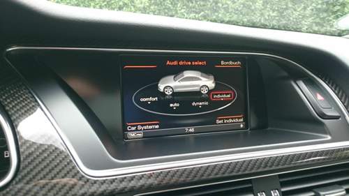

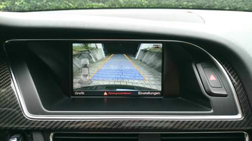

Ja ist so, fahre ich selber (vFL PDC vorne + hinten + RFK) in meinem S5 Coupe mit FL-Umbau.
Mmi-3g-drive-select
Mmi-3g-rfk
