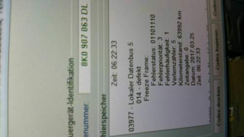

Hi, würde ich es sehen wenn ich das bordnetz verbaue und vorher alles codiere ob mein Kurvenlicht funktioniert oder sehe ich dies erst nach dem aufheben des Komponenntenschutz? Danke
@vrwerner
Ja, das kannst du schon vorher über die Einträge im Fehlerspeicher feststellen. Bei mir stand immer etwas von Kurvenlicht falsch codiert drin obwohl die Codierung richtig war und nur die Parametrierung fehlte.
Hi also hab soweit alles umgebaut wie bordnetz, Gateway, tacho etc auf facelift. Nun wollte ich sehen ob das kurvenlicht geht aber wie kann ich das mit aktivem Komponentenschutz sehen? Bei showroomeffekt tut sich nichts leider. Die lwr muss ich im diagnoseinterface auscodieren oder weil die sitzt ja jetzt im bordnetz drin.
Kann mir zu dem Fehler evtl jemand was sagen?
KL geht auch mit Komponentenschutz
Ok wo könnte ich dann den Fehler haben?
Verkabelung
Wo ist der lokale datenbus 5?
@vrwerner schrieb am 25. März 2017 um 19:53:58 Uhr:
Ja, muss abgesteckt und auscodiert werden.
Wie sieht bei dir die Übersicht der Subsysteme vom STG 09 beim Auslesen aus? Bei mir ist Subsystem 4 der linke Scheinwerfer und Subsystem 5 der rechte Scheinwerfer. Ich vermute, dass lokaler Datenbus 5 zu Subsystem 5 gehört.
Muss ich nachsehen gleich aber mittlerweile machen die Scheinwerfer wenigstens den Selbsttest also sie fahren zur Seite und nach oben und unten. Nur der fehler lokale datenbus 5 macht mich fertig.
