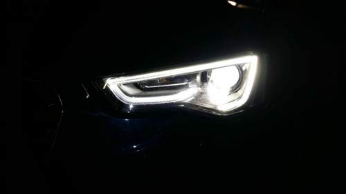

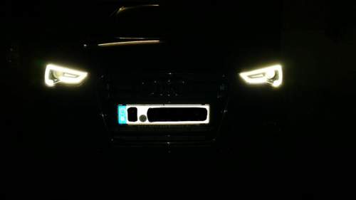

Tag die Herren,
ich hab mir zwar erst vor kurzem den A5 Sportback gekauft, Bj 11.2011.
Aber ich überlege gerade ob ich 2013 die Front, sprich alles was man für das FL braucht um zu bauen!
Jetzt ist die Frage, was brauche ich?
Ich hab mal genauer geguckt, aber nicht gemessen. Ich denke Scheinwerfer und Stoßstange reicht!
Ok Grill noch. Aber die Kotflügel sollte passen!?!?
Was mich noch stutzig macht ist die Motorhaube, ich denke die alte passt aber bin mir net sicher, da die gerade gleich ist nur die Scheinwerfer anders wirken!
Kumpel meinte noch neue Steuergeräte für die Scheinwerfer aber das weis ich nicht!
Vll kann mir da jemand weiterhelfen oder hat vll jemand das gemacht bzw auch vor?

Du brauchst schon einiges
Haube
Stoßstange vorne samt Grill
Scheinwerfer (einfacher geht es ohne Kurvenlicht da du kein Bordnetzstg ändern musst)
anderes AVL Stg für Höheneinstellung
Halter für Scheinwerfer
neue Xenonwaschanlage
Halogen samt Blenden
Unterbodenschutz vorne

eben nicht du brauchst dennoch ein anderes AVL Steuergerät ohne KVL deines kann die neuen FL Scheinwerfer ohne KVL nicht steuern
dazu muss alles noch umgepinnt werden und je Scheinwerfer min. eine Leitung gezogen werden (sind glaube ich 2 - je Scheinwerfer )
alles andere ist nur codierung
anbei die Anleitung wie man Halogen VFL auf Xenon FL umbauen kann
