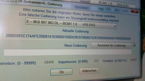

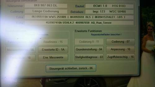

Die Codierung von deinem STG 09 könnte dafür auch hilfreich sein.
Evtl kann es daran liegen das auch noch der Komponentenschutz aktiv ist am Gateway?

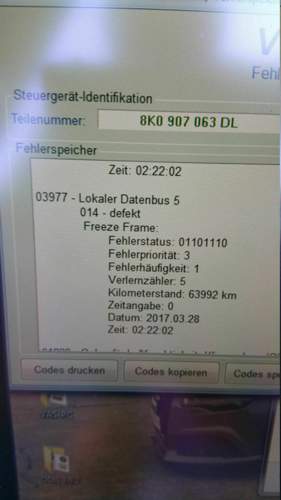

Also hab jetzt nochmal das alte bordnetz eingebaut und der fehler datenbus 5 defekt ist weg.
das ist der bus vom bordnetz zu den SW bzw ALWR
Reicht es eigentlich nicht aus nur den Pin 18 Und 19 zum bordnetz zu legen? Weil can läuft ja über dämpferregelungssteuergerät oder?
Hab mal den Fehler fotografiert. Evtl kann mir jemand weiter helfen. Hab die Kabel mal durchgemessen die ich vom alten alwr stgr zum bordnetz verlängert habe auf den braunen t16b Stecker Pin 10 und 11 oder sind diese falsch gepinnt?

Ach ja wollte noch schreiben an was es gelegen hatwegen den Fehlern. Es waren die Pins für den Bus vertauscht gewesen. Fals jemand auch den Fehler hat das er weis an was es liegen könnte. Nochmals an alle vielen lieben Dank
sagte ich ja mit Verkabelung prüfen
