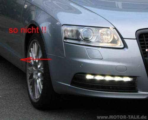

Um Gottes willen, nicht ziehen!

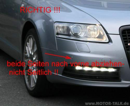

Ihr müsste die Stoßstange in Fahrtrichtung nach vorne schieben, die clipse sind so konstruiert das die Stoßstange sich beim nach vorn schieben dann selbst ausclipst!
Ja nicht zur Seite abziehen sonst brechen die Aufnahmen an der Stoßstange!!!
SO meine lieben Freunde!
Wir Ihr richtig sagt: der Trick ist, die Stoßstange nach vorne (Richtung Fahrtrichtung) zu ziehen.

achso... glaube ich weiß was Du meinst.... das große Plastikdreieck ist mit 3 Schraúben befestigt... die sitzen in Plastikmuttern die in die Karosserie gedrückt sind und bei mehrmaliger demontage gerne ausleiern und nicht mehr in der Karosserie halten...das führt dazu das die Seiten der Stosstange dann leicht abstehen.... bei 2-3 mal passiert da nicht...
topshooters empfehlung beachten...nicht Seitlich abziehen...nach vorne "aushebeln" (siehe Bilder)
Ein rausziehen der Seitenteile vergrößert die Gefahr von beschädigungen !!!
