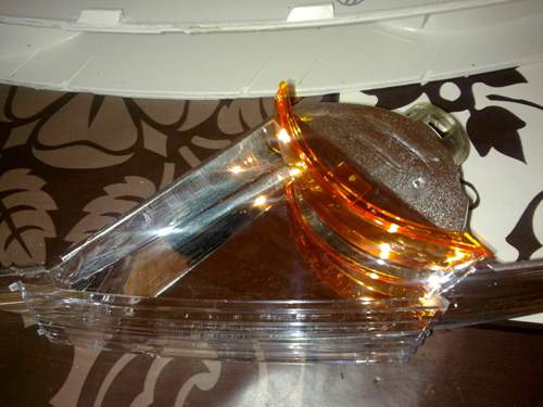

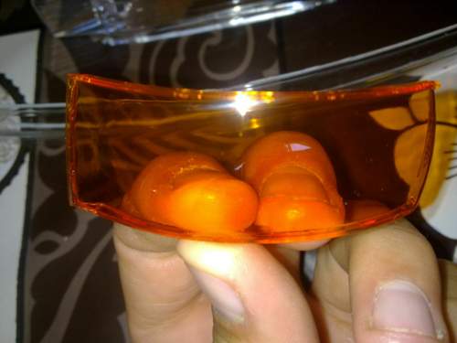

Ich zeruppt hier grad meinen Blinker....
Mal kurz ein Bild der Filterscheibe....
Sorry für die schlechten Bilder, hab nur mein Handy zur Hand....
(Bitte keine KOmmentare zu meiner genialgemusterten Bastelunterlage.... 😁 )
22082009015
22082009016
Und was haste jetzt weiter vor?
Die Binker sind übrig, habe ich eigentlich nur gekauft, weil ich den lackierten Rand haben wollt...
Die werden jetzt ein wenig vergewaltigt, bzw, nur der eine davon.
3 oder 4 Luxeon K2 Emitter als Blinker-LED da rein, mal sehen wie das Plattechnisch da drin aussieht, vielleicht noch 3 oder 4 Cree "wie auch immer das Ding hieß" als TFL da rein - Pro LED bis zu 290 Lumen, das sollt man schonm sehen.
Dann noch ne PWM fürs TFL schalten, das es auch abdimmt, wenn man Blinkt, damit der Blinker zu sehen ist. Vielleicht ist ja aber auch mit den Luxeon voll, oder die Strahlen so scheiße ab, das ne Diffusionsfolie her muss, dann ist auch Essich mit der TFL Idee. Naja, mal sehen.
Auch die Idee, dort ein Abbiegelicht einzubauen, habe ich schon verworfen, da ist die Lichstärke bei weitem nicht ausreichend für... - wobei der Reflektor im Blinker in die richtige Richtung zeigt.
Allerdings, wie gesagt, wahrscheinlich mach ich das nur mal mit einem Teil, das ist mir das Geld eigentlich nicht wert - Dient ja eher nur dem befriedigen einer Bastelidee - mangels Zualssung bleibt das Ding vllt bis auf einen direkten Vergleichstest, mal sehen wie es so geworden ist - würde man den Blinker erkennen/ erreicht das TFL seine Wirkung.... vom Auto weg.
Dacht nur, damit die Leute mal sehen, wie das Filterding aussieht, stellt ich nochmal ein Foto rein, dann hat man das wenigstens geklärt.
Bilder von Details - speziell von demontierten und zerlegten Teilen sind immer interessant. 😁
ich hab hier mal bissl rumgesucht und bin auf diesen thread gestossen. meine frage ist jetzt, ob wenn ich die blinkerbirnen ( www.ebay.de/.../380415788808?... ) kaufe, ob ich dann immernoch diese "gummibärchen"- optik vorne in den blinkern habe. weil hier irgendwo steht, das dort ein oranger reflektor im blinker ist. kann ich mir das geld dann bestimmt sparen, oder?! ich habe auch KEINE lust drauf, meinen blinker auseinander zu nehmen.
Die weissen Blinker haben klare H21W Halogen-Leuchtmittel verbaut. In den Blinkleuchten befindet sich eine fest installierte Farbfilterscheibe.
@ __NEO__ -> also bringts mir nichts, wenn ich diese birchen kaufe ?! les ich das richtig?
