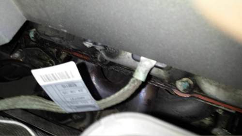

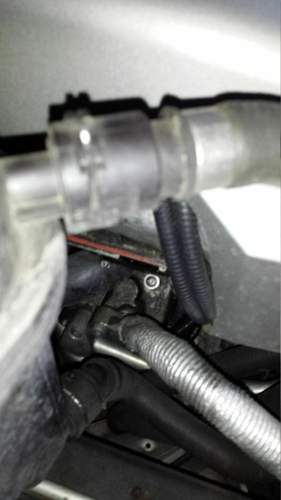

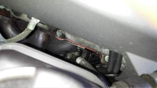

hi ich hab folgende Bilder gemacht da sifft es etwas bei mir was ist das für eine Dichtung die Rote?
Was mir noch aufgefallen ist beim starten sind ein paar kleine öl tropfen aus dem Auspuff getropft.
Hab ihn eben laufen lassen 5-10 min und dann bin ich mal voll aufs Gas eine Rauchwolke ist nicht rausgekommen also sprich in blau war eher bisschen abgase.
Das problem bei mir ist einfach wenn ich Vollgas fahre (200+) säuft meiner sehr viel. 0w40 hab ich drinne ll04 hab mal mit einem Von Liqui Moly telefoniert der hat mir 5w40 ll01 empfohlen soll besser sein für einen benziner ich werde das jetzt mal immer nachfüllen und nach dem winter wechsel ich mal komplett drauf und schau was es bringt.
Wenn ich nicht Autobahn fahre land+stadt+warmfahren hab ich jetzt einen verbrauch von 0,25l auf 800km gehabt.
Am besten du erstellst einen neuen Thread da kann dir 100% besser geholfen werden :)
