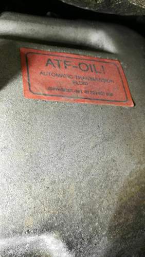

@e-ernst schrieb am 20. Oktober 2018 um 18:17:15 Uhr:
Manuell. Habe aber gelesen, dass ATF/MTF nicht gleichzusetzen mit der Art des Getriebes.
Such am besten den Aufkleber aufm Getriebe, dort steht, was da rein gehört. Bei meinem Schaltgetriebe kommt laut Aufkleber ATF rein.
