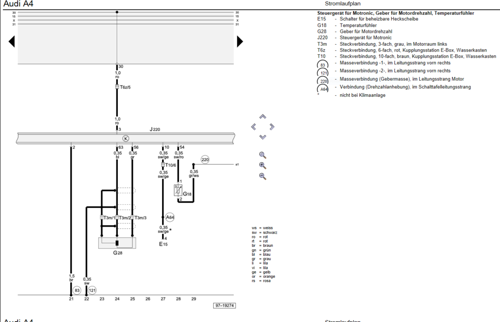

ich habe vor einigen Tagen einen A4 B5 1.8 Benziner von einem kumpel hingestellt bekommen. Er hat beim Fremdstarten die pole vertauscht und meinte, es habe ganz kurz am pol geraucht. Ich hab ihn nochmal mit meinem Auto fremdgestartet, der anlasser dreht gut aber er springt nicht an. Mit VCDS auslesen, Motorsteuergerät antowrtet nicht, gebrauchtes Motorsteuergerät gekauft und eingebaut, antowrtet immernochnicht und startet nicht.
Irgendwelche tipps wie die fehlersuche weitergehen könnte?

Liegt an Pin 3 vom Luftmassenmesser bei Zündung 12V Spannung an?
Liegt an den Einsprizventilen Pin 1 12V Spannung an bei Zündung an? Wenn ja.
Die Masse kommt vom Motorsteuergerät an Pin2 eine Diodenprüflampe muß blinken wenn der Motor gestartet wird.

Kann ja sein das dein Steuergerät kein 15 oder 30 bekommt.
Um genau nachschauen zu können brauche ich das Bj und den Motorkennbuchstaben.

Allerdings ist es wohl ein VFL, also kein CAN BUS, somit Störung auf der K-Leitung bedeutet keine Komm mit irgend einem STG...

Also Zentralelektronik antwortet auch nicht der Rest ist abfragbar. BJ 99 wauzzz8dzya082086

Sicherung 32 ist für klemme 15 Motorsteuergerät und für die Zündspulen zuständig.
Erst mal Zündfunke prüfen.
